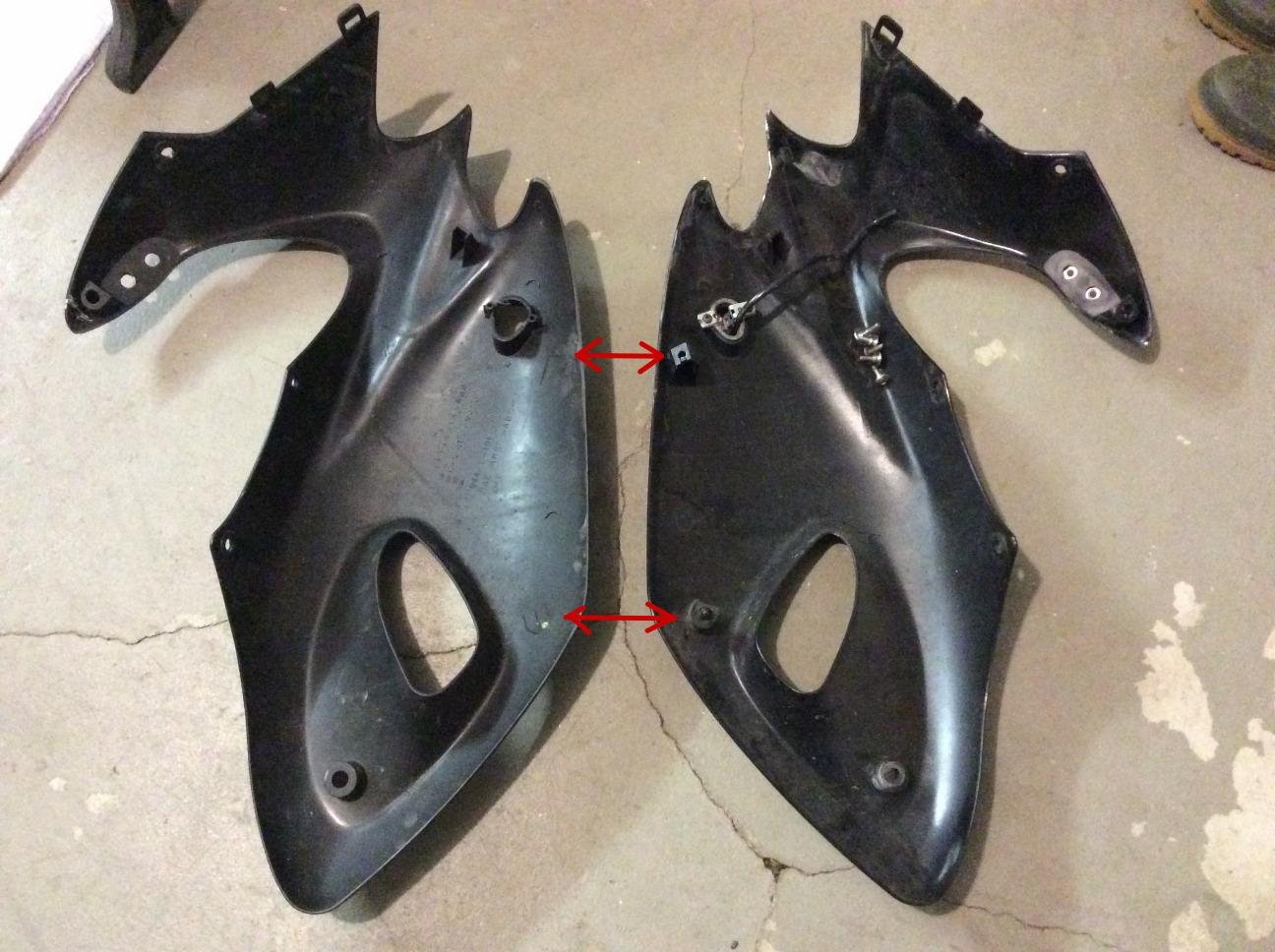

an der Seitenverkleidung habe ich mir den Stecknippel abgebrochen (der in die Gummibuchse am Kühler gesteckt wird). Weiter ist die Halterung für den Spreizniet abgebrochen, wo sie mit der Lampenmaske verbunden ist. - Ich schätze, ohne diese Befestigungen wird die Verkleidung ziemlich vibrieren und früher oder später einreißen. Seht ihr das genauso?
Habt ihr eine Idee, wie ich diese Befestigungen ersetzen könnte?

Leider nicht ganz. Nur noch das vordere Ende des Stecknippels (das, was ins Gummi kommt - nein, nicht was ihr jetzt denkt!!). Einfach ankleben klappt also leider nicht.

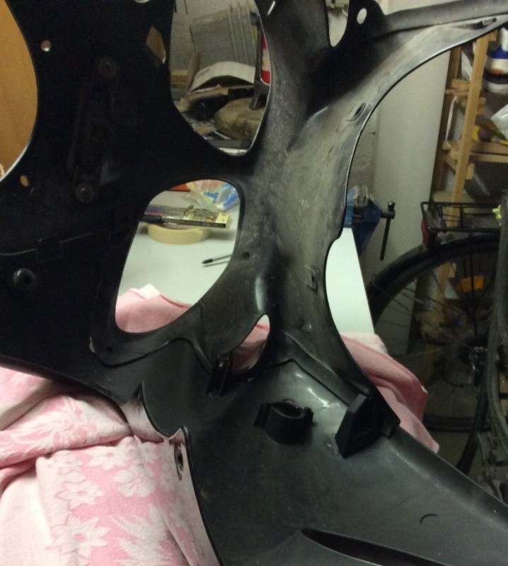

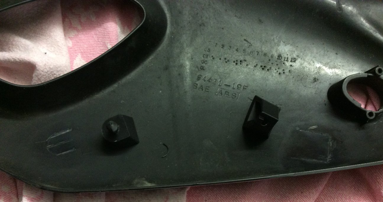

Ich hab noch ein Foto beigefügt. Links fehlen die Teile, rechts sind sie zum Vergleich noch vorhanden.
Verkleidungen, rechts heile, links leider nicht

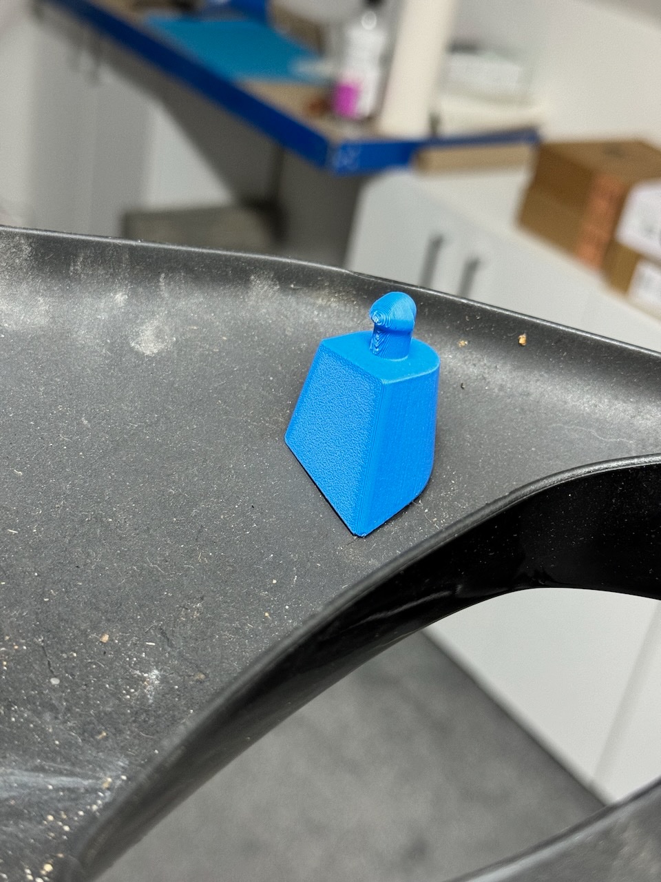

Moin zusammen, hier eine kleine Zusammenfassung der Reparatur bzw. Ersatzeilfertigung.

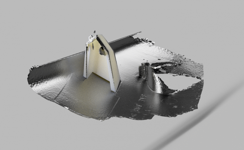

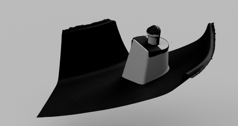

Armin hat mir beide Verkleidungen zugesendet, ich habe mich dann direkt daran gemacht, die intakte Verkleidung zu scannen:
Anschließend habe ich die Scans in mein CAD-Programm geladen und die gewünschten Teile nachmodelliert und auch direkt etwas stabiler gestaltet:

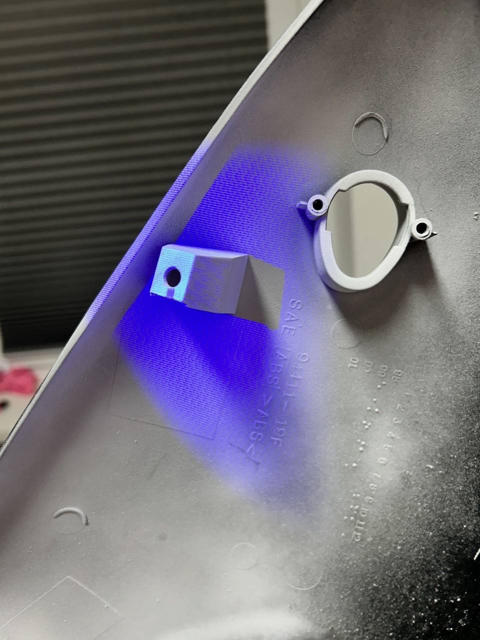

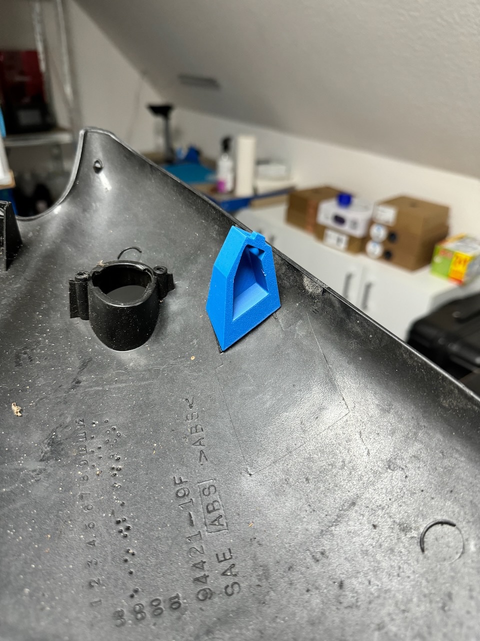

Danach ging es dann nur noch darum, die Teile etwas zu kürzen und so Platz für den Kleber zu schaffen, mit dem Armin die Teile später befestigen wird.
Die ersten Prototypen waren dann schnell gedruckt und passten an die Innenseiten der Verkleidungen ;) bier
Anschließend geht es nun in den finalen Druck aus ABS und mit entsprechenden Parametern für noch mehr Stabilität.
So kann die Verkleidung wieder vernünftig montiert werden und flattert nicht mehr im Wind :) devil

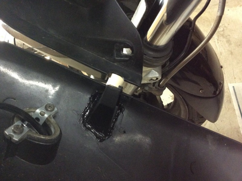

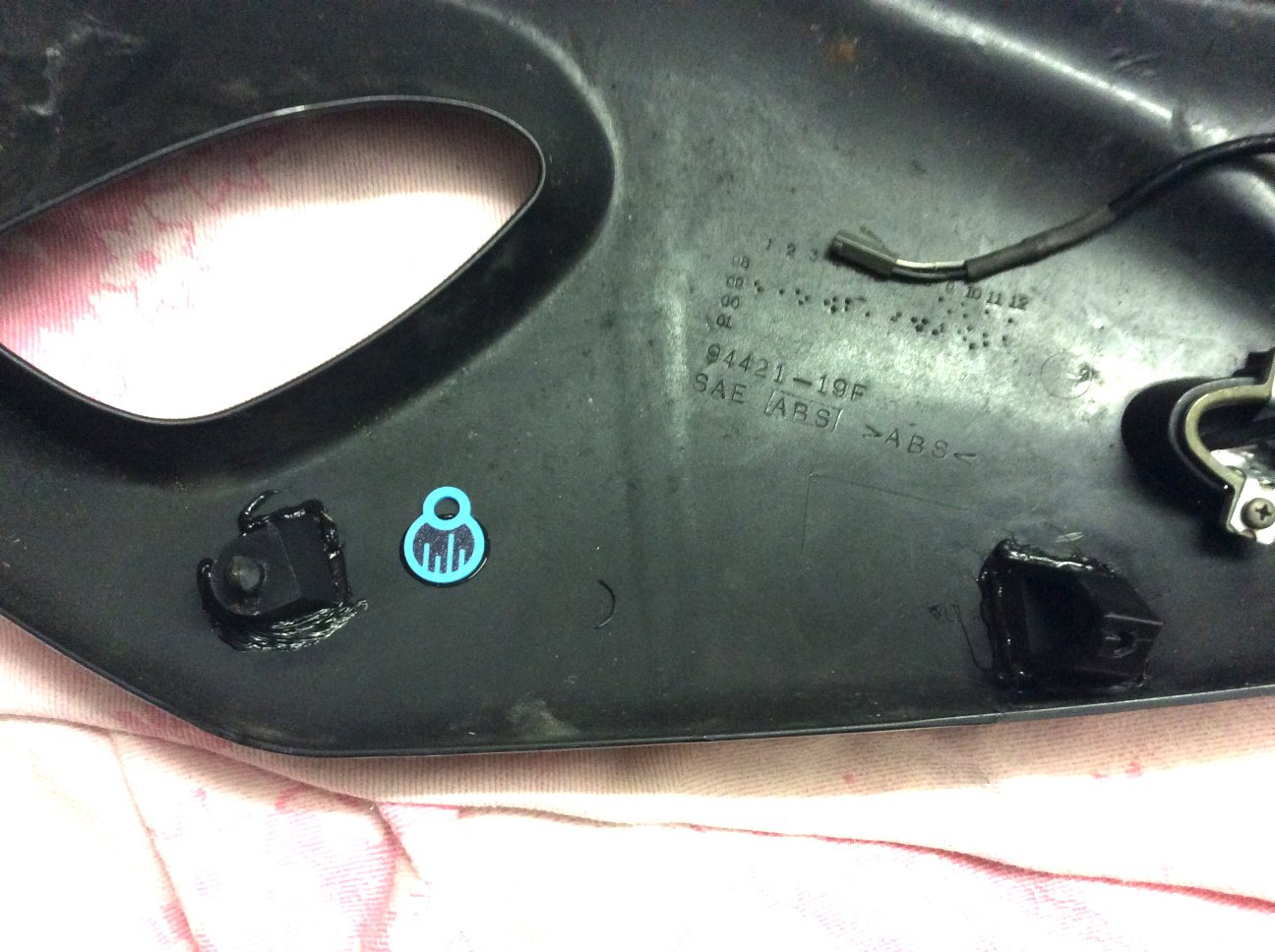

Habe die Klebestellen an der Verkleidung geglättet und dann mit Dremel und Drahtbürste aufgerauht. Habe die Konturen angezeichnet. Fürs vordere Teil habe ich die Lampenmaske solo an der Verkleidung fixiert und dann angezeichnet. - Vorsicht Falle: Beim KLeben tritt Kleber nach außen, so dass er die Striche überdecken kann.
Geklebt habe ich mit Sikaflex 554. Ich war etwas großzügiger damit (jeder Klempner hätte die Ränder schöner hingekriegt, ich weiß...). Habe drei Tage trocknen lassen, fühlt sich noch elastisch aber richtig fest an.
An der vorderen Halterung habe ich die Lampenmaske ein wenig abgefeilt. Mit dem Kleber war ich etwas zu großzügig, so dass die Teile nicht ganz aneinander gepasst haben.
Heute erste Fahrt, bewusst auch über schlechte Pisten. Alles ist an Ort und Stelle geblieben. - Danke, DeTomaso!! ;) bier
Teile vorm Kleben, Stellen sind aufgerauht.
Ausrichten des vorderen Teils. Zur Orientierung: Blick von innen in die Lampenmaske, nach links gedreht, Seitenverkleidung liegt unten.
Lampenmaske etwas abgefeilt, um Platz für den Kleber zu bekommen.
Teile nach dem Kleben; mit Logo von DeTomaso :)
