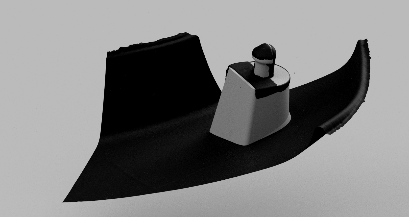

Armin hat mir beide Verkleidungen zugesendet, ich habe mich dann direkt daran gemacht, die intakte Verkleidung zu scannen:
Anschließend habe ich die Scans in mein CAD-Programm geladen und die gewünschten Teile nachmodelliert und auch direkt etwas stabiler gestaltet:
Danach ging es dann nur noch darum, die Teile etwas zu kürzen und so Platz für den Kleber zu schaffen, mit dem Armin die Teile später befestigen wird.
Die ersten Prototypen waren dann schnell gedruckt und passten an die Innenseiten der Verkleidungen
Anschließend geht es nun in den finalen Druck aus ABS und mit entsprechenden Parametern für noch mehr Stabilität.
So kann die Verkleidung wieder vernünftig montiert werden und flattert nicht mehr im Wind

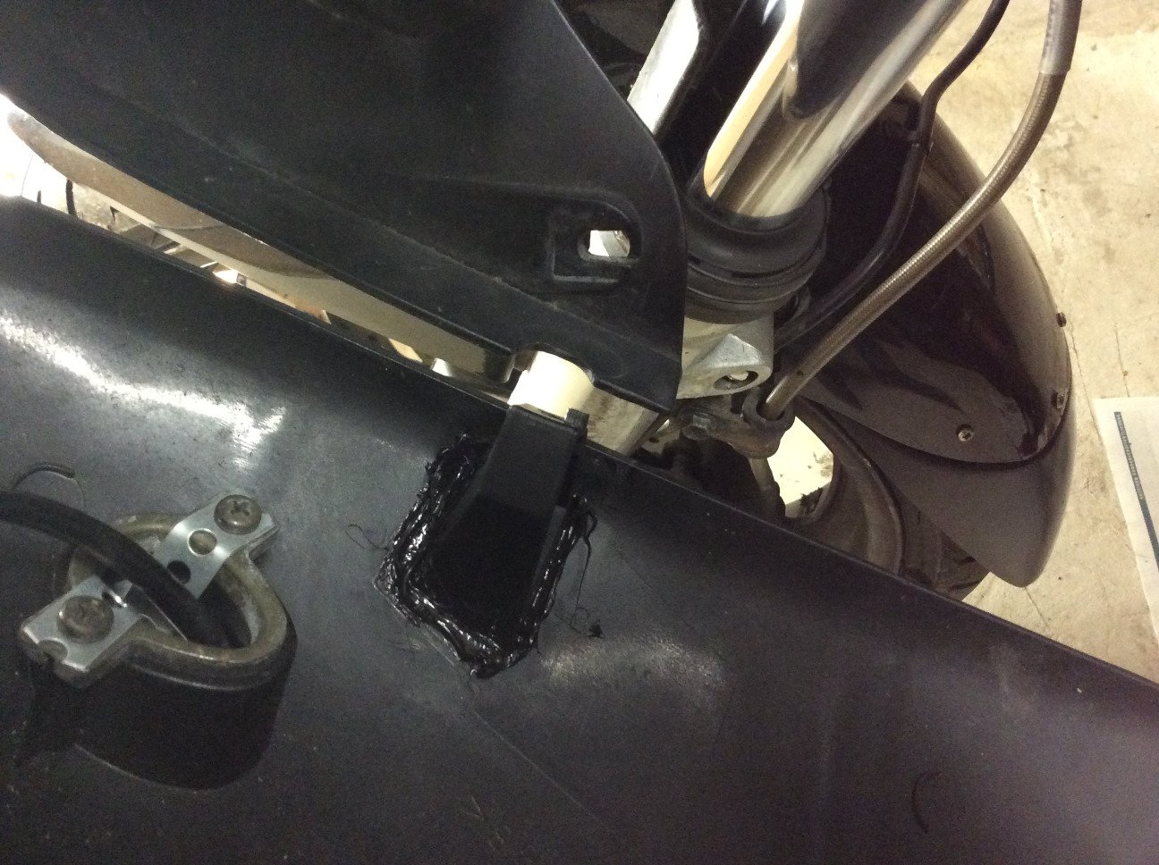

Es hat funktioniert!
Habe die Klebestellen an der Verkleidung geglättet und dann mit Dremel und Drahtbürste aufgerauht. Habe die Konturen angezeichnet. Fürs vordere Teil habe ich die Lampenmaske solo an der Verkleidung fixiert und dann angezeichnet. - Vorsicht Falle: Beim KLeben tritt Kleber nach außen, so dass er die Striche überdecken kann.
Geklebt habe ich mit Sikaflex 554. Ich war etwas großzügiger damit (jeder Klempner hätte die Ränder schöner hingekriegt, ich weiß...). Habe drei Tage trocknen lassen, fühlt sich noch elastisch aber richtig fest an.
An der vorderen Halterung habe ich die Lampenmaske ein wenig abgefeilt. Mit dem Kleber war ich etwas zu großzügig, so dass die Teile nicht ganz aneinander gepasst haben.
Heute erste Fahrt, bewusst auch über schlechte Pisten. Alles ist an Ort und Stelle geblieben. - Danke, DeTomaso!!
