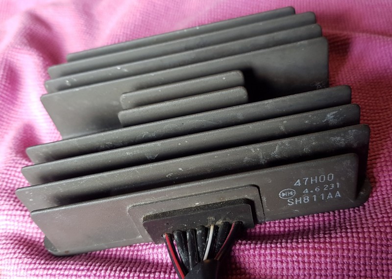

Beitrag von Grotock » 14.05.2024 18:50
jubelroemer hat geschrieben:
29.08.2017 19:06
Dieter hat geschrieben:Ich hab den Regler der Gladius verbaut, der ist grösser und funktioniert jetz schon jahrelang super.
Schafft auch ein "nicht Elektriker" :mrgreen: :wink:
+1 :D .
Man kann den (Gladius-) Regler auch in den Radlauf schrauben, dann hält er wieder mit zwei Schrauben und hat auch noch eine "Kühlung". Werde ich bei Gelegenheit bei meiner SV auch noch machen.
Nabend - kannst du mir mal nen Bild schicken wie du den Regler im Radlauf befestigst hast
Danke im voraus
Grotock
Beiträge: 13
Registriert: 11.07.2019 18:52
Re: Laderegler sv s
#260
Beitrag von Grotock » 14.05.2024 19:29
Nabend, hat irgendwer in bild, wo der Regler im rauflaufe befestigt ist?
Grüße ;) bier

Grotock
Beiträge: 13
Re: Laderegler sv s
#262
Beitrag von Grotock » 16.05.2024 15:37

Beitrag von sicksam666 » 17.06.2024 21:47
Bin auch am über legen meine neuen FH020 regler so zu verbauen, ob es sinn macht den auf ne Kupferplatte zu schrauben ?
Beste Grüß Chris

Beitrag von Ati » 25.06.2024 7:46
sieht sicher nett aus. :-)
Das Ganze macht aber nur Sinn, wenn Wärmeübergangsfläche vorhanden ist.

Beitrag von sicksam666 » 25.06.2024 8:19
Ich hab den FH020 vorgestern mal hin gehalten und der passt leider nicht wirklich in die Radhausschale, ich werde es wie 2blue es gemacht hat an die Position des Bremsflüssigkeitsbehälter machen. das erscheint mir noch am besten
Beste Grüß Chris

Beitrag von hallo_spencer » 21.08.2024 10:35
sicksam666 hat geschrieben:
25.06.2024 8:19
Passt alles mit ein wenig Anpassung am Regler:
viewtopic.php?f=4&t=105505&start=105#p10162715

Beitrag von sicksam666 » 24.08.2024 7:59
hallo_spencer hat geschrieben:
21.08.2024 10:35
25.06.2024 8:19
Danke dir mitlerweile hab ich ihn mit einem Adapter blech auf die Original Position verbaut :-)
Beste Grüß Chris
