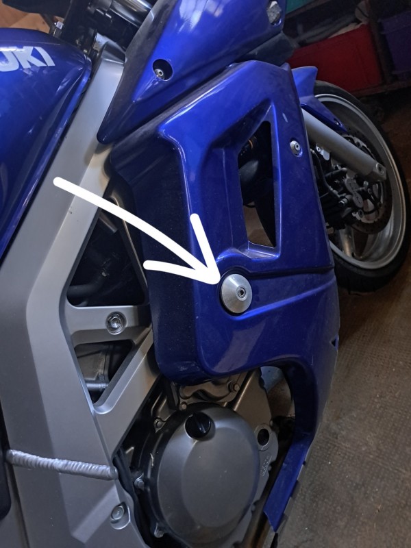

Ich suche die gezeigte, würde sagen Unterlegscheibe, nun schon länger. Hat jemand das Ersatzteil gefunden oder kennt die Nummer bzw. könnte mir den Namen der Unterlegscheibe geben?
Re: Seitenverkleidung Kante, Schraube/Scheibe?
Ich meine, dass diese Scheibe nicht einzeln lieferbar, sondern Bestandteil des Anbausatzes für die untere Verkleidung ist. Und dieser Anbausatz ist wohl bei SUZUKI nicht mehr zu bekommen.

Hast du schonmal bei einer alternative bestellt oder etwas ähnliches gefunden?

Hast du die Maße von dem Teil? An meinen beiden Hondas gibt es auch Schrauben, die so aussehen. Vielleicht sind die ja zufällig gleich.
Die Frage nach dem Anbausatz kommt im Forum immer wieder. Mir ist kein Händler bekannt, der da noch was liefert. Auf Kleinanzeigen habe ich auch lange nichts gesehen. Vermutlich wirst du dir selbst etwas basteln müssen. Alternativ gibt es Crashpads die an der Stelle angebracht werden.

genau die Crashpads von R&G gibt es mit passenden Haltern für die SV. ich persönlich hat schon einige der Halter für die Vollverkleidung aus gemessen und als Zeichnung hier im Forum hoch geladen die Teile waren allerdings noch nicht dabei, ich könnte sie aber mal vermessen, wenn Interesse besteht.
Edit: hab das mal schnell fertig gemacht (so konnte ich das Teil gleich neu Lackieren) die Schraube dazu ist eine M8x16

Vielen Dank, lasse ich mir Anfertigen. Meint ihr es lohnt sich gleich mehrere produzieren zu lassen, größere Stückzahl=niedrigerer Preis falls wer Interesse hat könnte ich ihm dann welche zukommen lassen.
Material ist wahrscheinlich Aluminium oder, gerade im Urlaub deshalb die Frage.

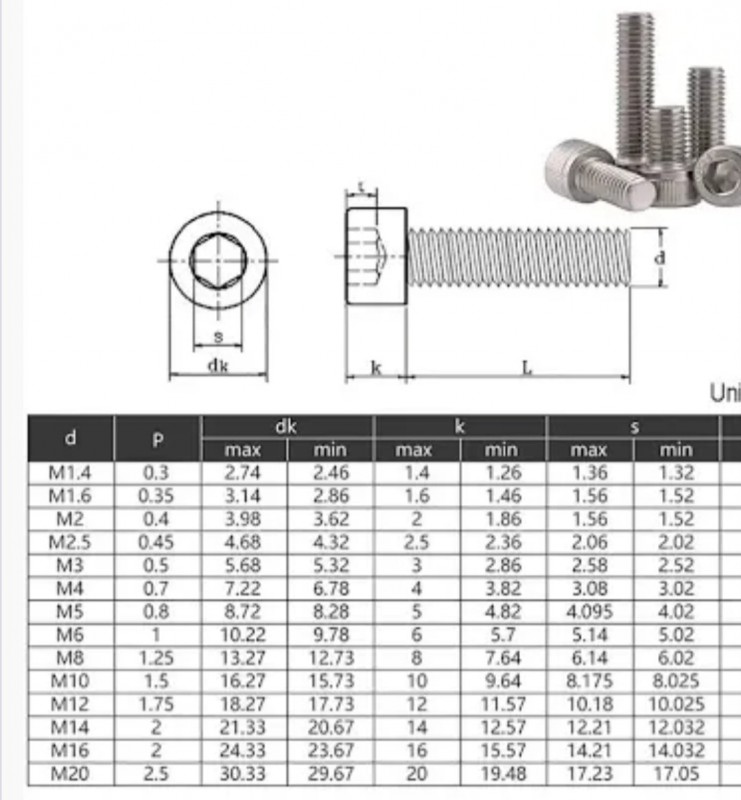

Ich würde die Bohrung 8,5mm machen und die Senkung 14mm Durchmesser.
Die Inbus Schrauben sind vom Kopf größer als 13mm

Ich vermute mal die originalen Schrauben entspechen wahrscheinlich nicht der Din-Norm, wer weiß was die Japaner da verbaut habe.
Also du hast die Schreibe vermessen? Dann ist ja alles ok...

Ja aber daran dass eine DIN Schraube da eventuell nicht passt hab ich nicht gedacht. Das sollte man anpassen.
