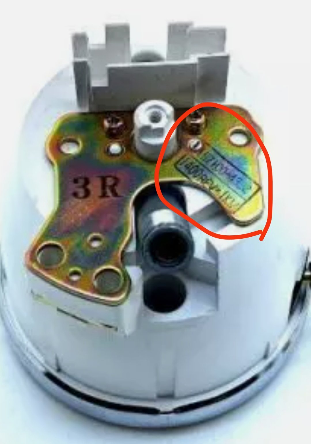

Ja, hier schön erklärt:
https://de.wikipedia.org/wiki/Wegimpulszahl
Auf dem neuen Tacho der Bandit hier in der eBay Anzeige steht der Wert sogar drauf 1400 = 1km
https://www.ebay.de/itm/405014324530?ch ... mfEALw_wcB
Heisst meine im o.g. Beitrag gezeigte Schnecke mit 17" hat einen K Wert 1,4.
Da Suzuki sich eines Baukastens bedient denke ich das alle, oder sehr viele Tachos der Marke 1,4 haben.
Der Thread Ersteller kann das ermitteln wenn er das Original Rad der DR noch hat. Nach kurzer Recherche findet man Zubehör Tachos für die DR und die haben auch 1,4 Müsste also stimmen...

Die sollte wenn meine Recherche richtig ist 15mm haben, ist wenig, hätte ich nicht erwartet. SV ist original 17mm.
Der K Wert ist bestimmend! Wie oben beschrieben. Nicht die Zollgröße. Es gibt auch Tachos für 17" die einen anderen Wert haben.Tacho wird ein 17" werden
