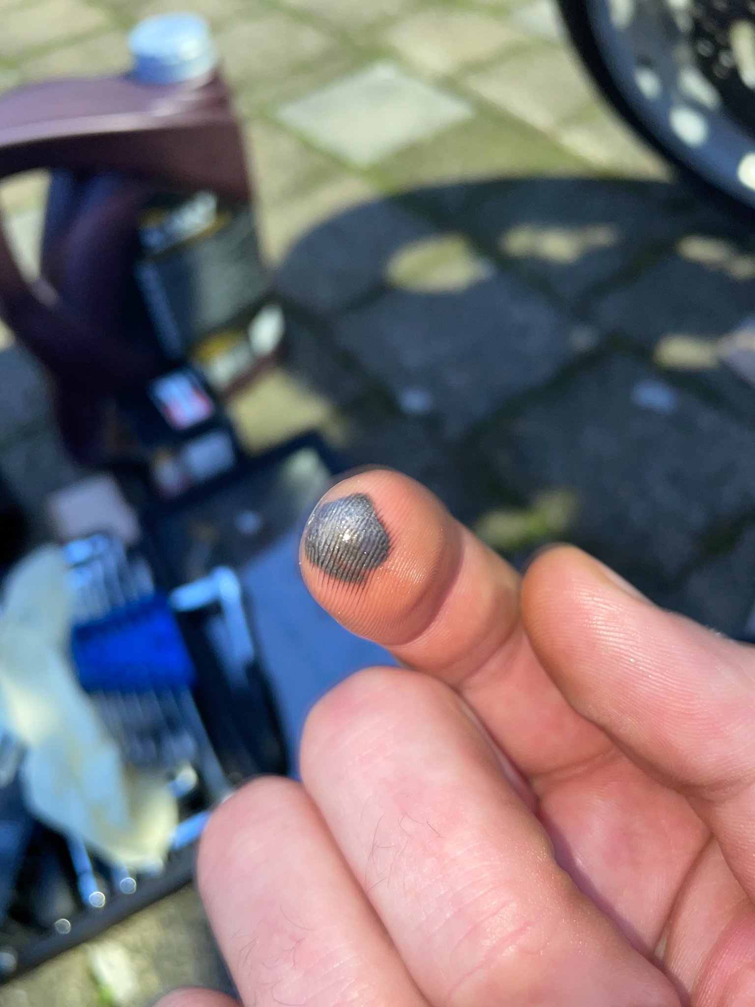

Jedenfalls hab ich vor 1-2 Monaten gemerkt, dass das Öl leicht verbrannt oder leicht nach Sprit riecht. gestern roch es dann so stark nach sprit, dass ich einen Ölwechsel gemacht habe und den Ölfilter getauscht habe. An der Ölablassschraube ist ein Magnet und daran war eine menge feiner Metallabrieb (Foto). größere splitter habe ich nicht gefunden. Außerdem ist das Öl tief-schwarz und komplett Licht-undurchlässig, meiner Meinung nach deutlich dunkler als bei meinem letzten Ölwechsel vor 5000km. Mit frischem Öl bin ich sie nochmal 15 km gefahren, danach roch das Öl wieder, fast genauso stark, nach Sprit.

Benzineintrag ins Öl führt wohl eher rasch zum Motorschaden. Ich könnte mir vorstellen, dass dein Benzinhahn undicht ist und so über die Vergaser Benzin in den/die Zylinder rinnt - könnte auch erklären warum sie nur auf einem läuft. Weiters würde ich das Schwimmerkammerventil auf Dichtheit prüfen.

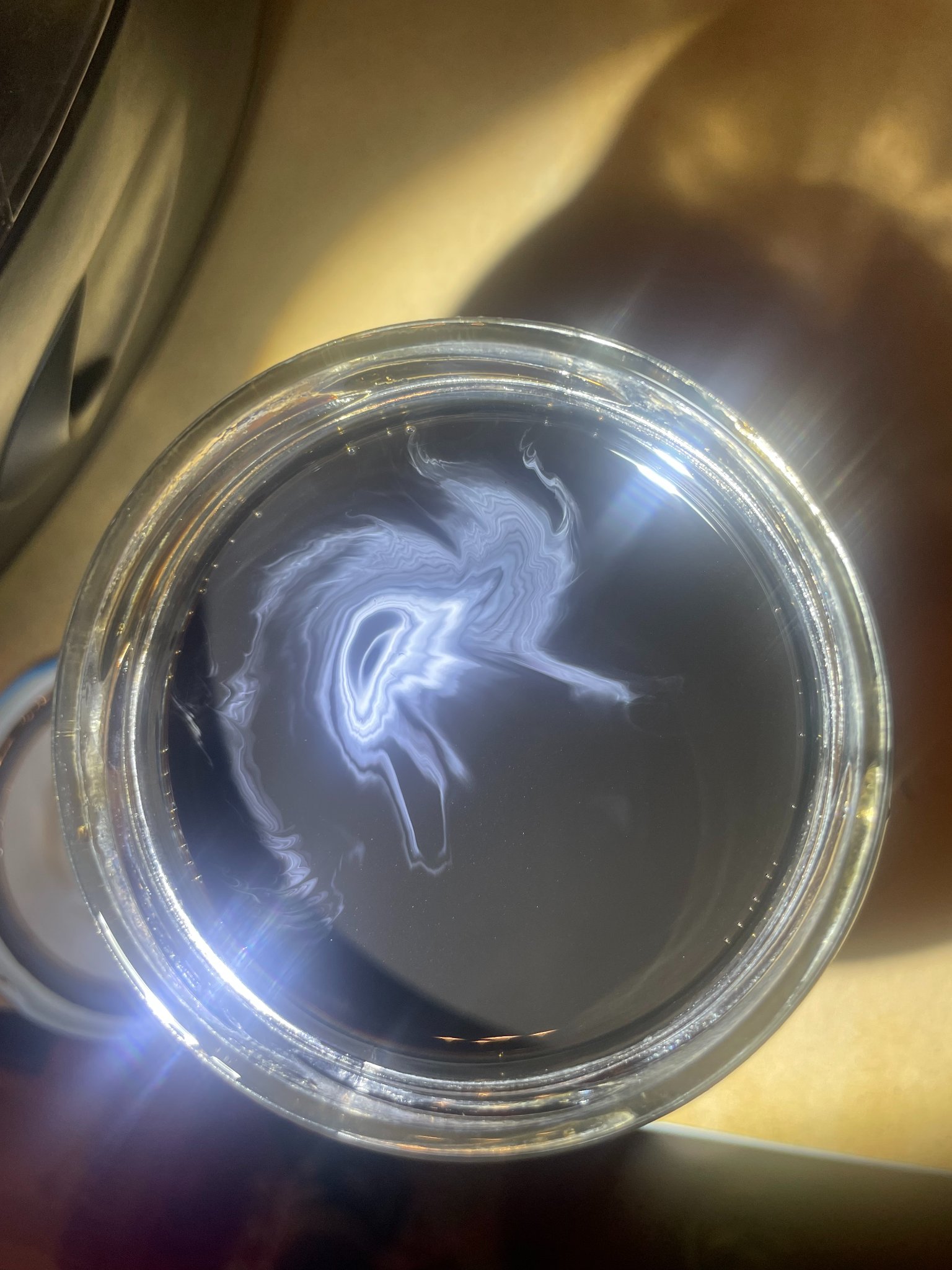

Okay, ich fahre heute mal zur Werkstatt meines Vertrauens und lass ihn am Öl "schnuppern". Ich hab extra einen Teil des Öls in einem Einweckglas aufgefangen und stehen lassen. Dachte, da trennt sich vielleicht was, aber soweit ist alles eine homogene soße, die halt schon kräftig nach Sprit riecht.

Diese Schlieren zeigen sich jetzt auf dem Öl, wenn ich mehrfach darauf puste. Sorry, gerade jetzt erst entdeckt...

Beitrag von Pat SP-1 » 20.12.2024 12:14
Das wird dann wohl die Feuchtigkeit aus Deiner Atemluft sein.

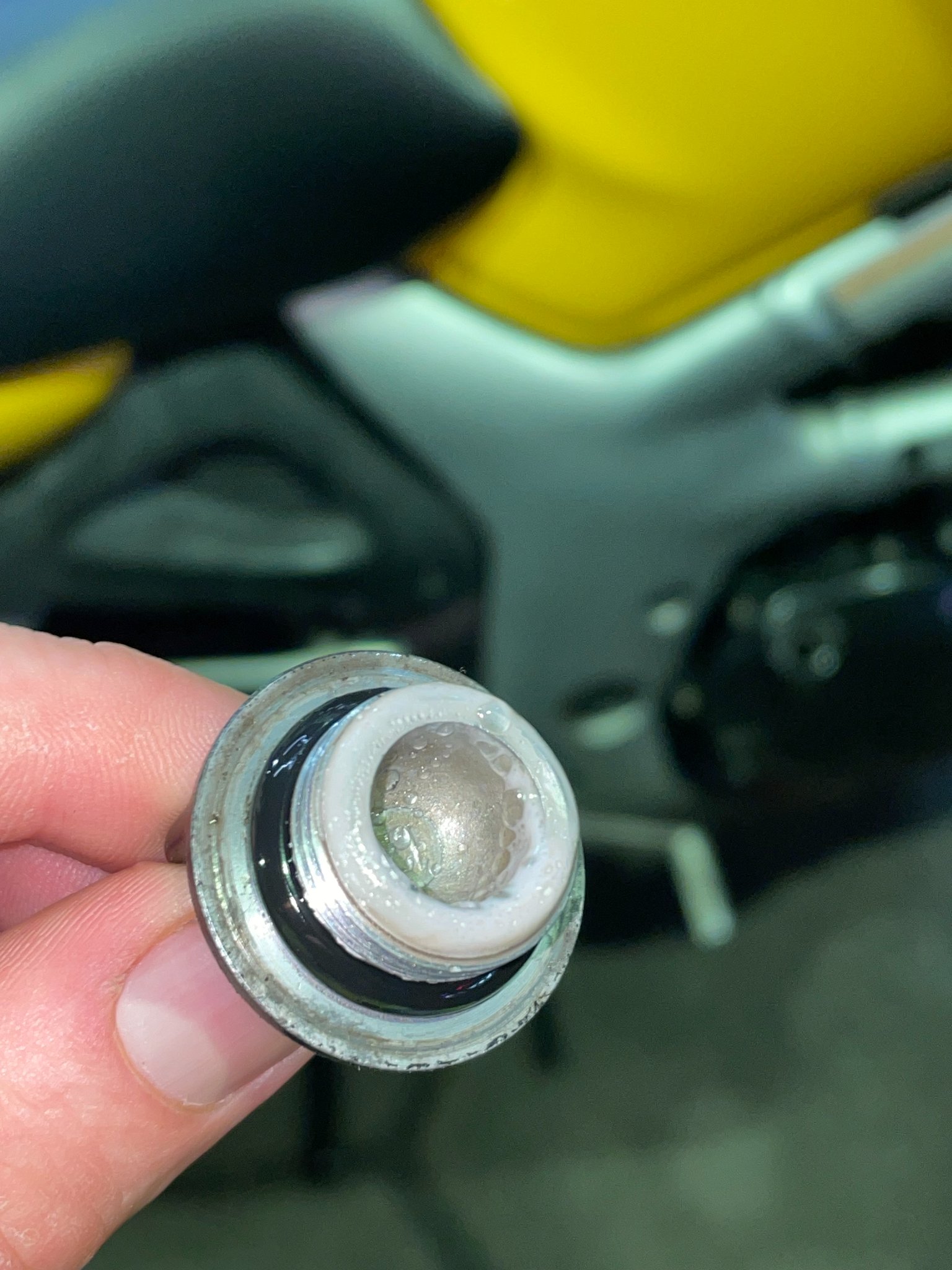

Hab mal den Öldeckel abgeschraubt und da war dieser weißlich-gelige Schaum dran (Fotos). Schätze das ist vom Kondenswasser.

Meine Befürchtung ist, dass wirklich was an den Kolbenringen ist und der Sprit einfach ins Öl läuft oder so. Der Ölstand hat sich aber nicht wirklich verändert und ich habe ziemlich häufig nachgeschaut. Im Schauglas sieht das Öl auch noch ziemlich normal aus, leicht rötlich ohne Schaum.
