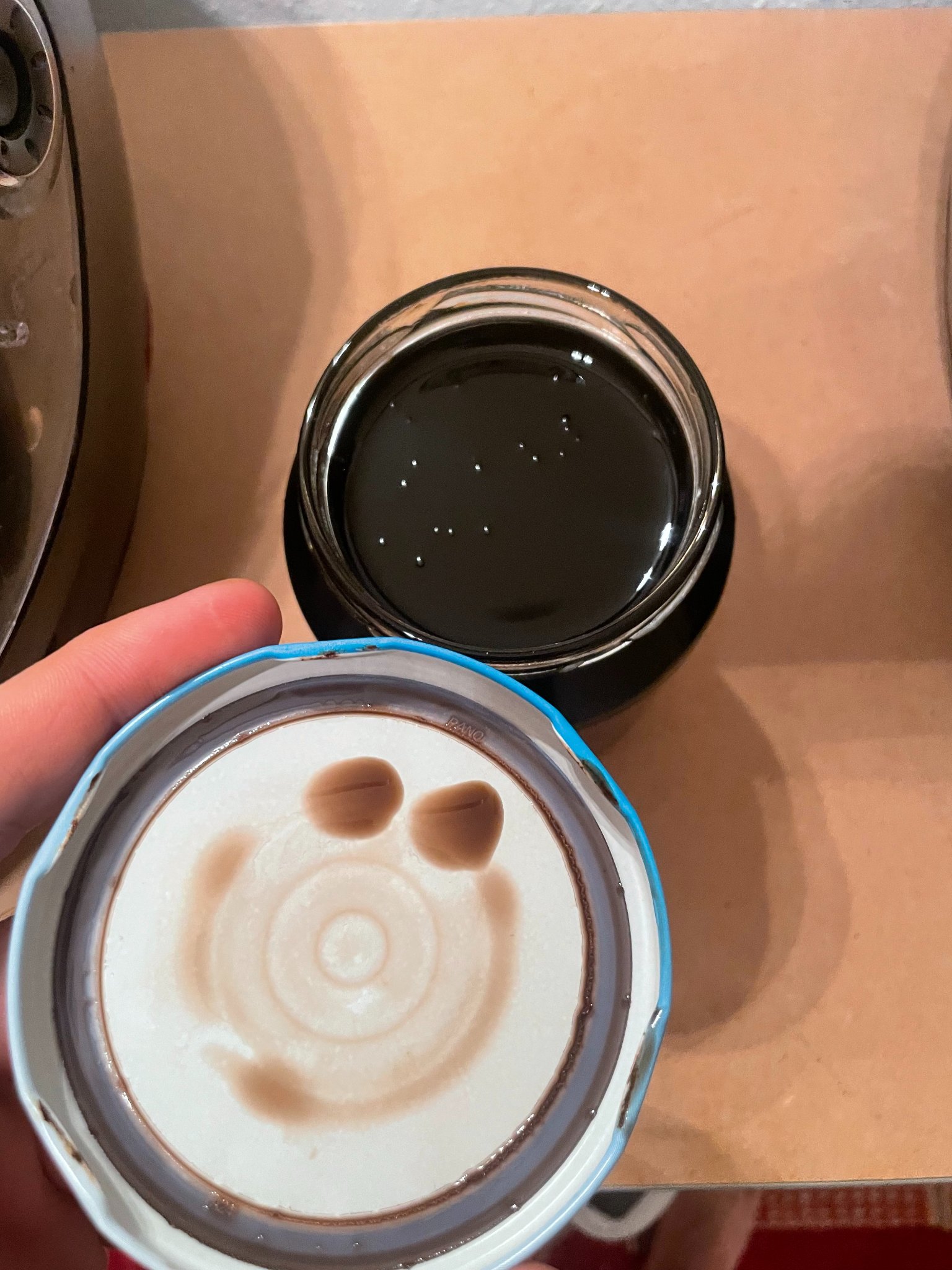

Diese Schlieren zeigen sich jetzt auf dem Öl, wenn ich mehrfach darauf puste. Sorry, gerade jetzt erst entdeckt...

Beitrag von Pat SP-1 » 20.12.2024 12:14
Das wird dann wohl die Feuchtigkeit aus Deiner Atemluft sein.
