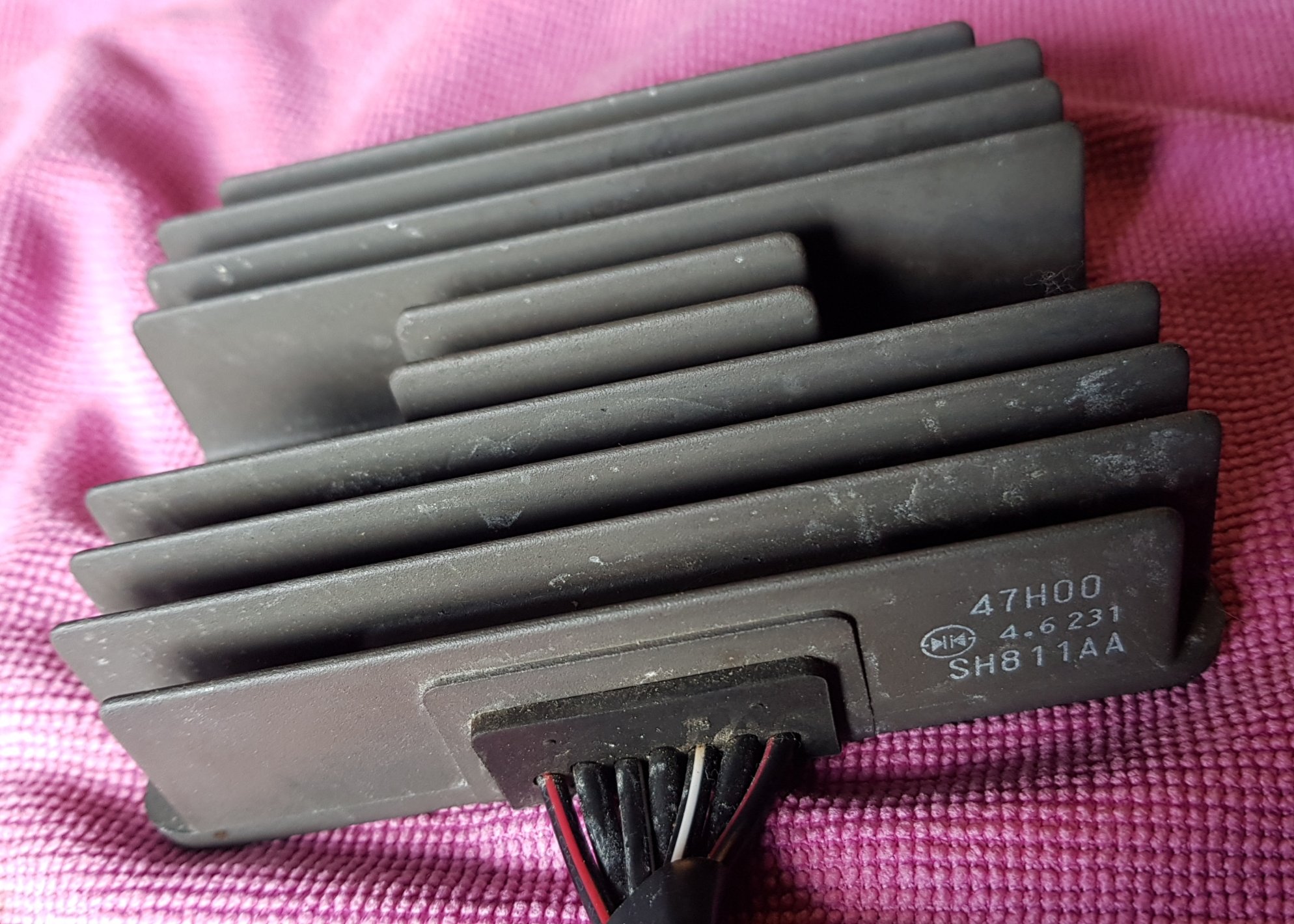

Beitrag von jubelroemer » 15.05.2024 7:41

Beitrag von Grotock » 16.05.2024 15:37

Bin auch am über legen meine neuen FH020 regler so zu verbauen, ob es sinn macht den auf ne Kupferplatte zu schrauben ?

Das Ganze macht aber nur Sinn, wenn Wärmeübergangsfläche vorhanden ist.

Ich hab den FH020 vorgestern mal hin gehalten und der passt leider nicht wirklich in die Radhausschale, ich werde es wie 2blue es gemacht hat an die Position des Bremsflüssigkeitsbehälter machen. das erscheint mir noch am besten
Passt alles mit ein wenig Anpassung am Regler:
viewtopic.php?f=4&t=105505&start=105#p10162715

Danke dir mitlerweile hab ich ihn mit einem Adapter blech auf die Original Position verbaut :-)
