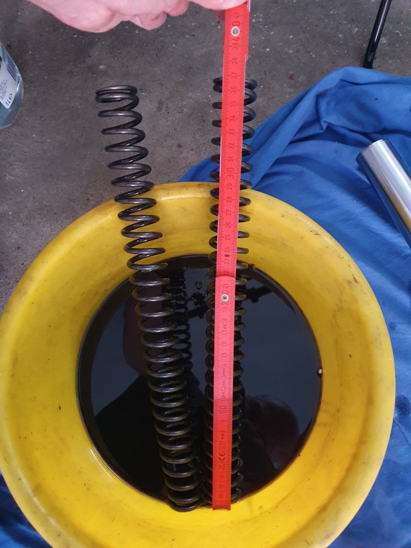

Nabend. Wollte bei meiner Kante N von 2003 jetzt mal das Gabelöl wechseln. Habe sie erst vor einem Jahr gekauft. Da kamen jetzt ein paar merkwürdige Dinge zu Tage.
- Das Standrohr lässt sich nur etwa 15-20cm eintauchen (geschätzt). Danach gibt es einen harten Widerstand.
Ich dachte immer das muss fast ganz in das Tauchrohr runter, sonst fülle ich ja später das Öl bis hoch in das Standrohr auf?!
Edit zu diesem Punkt: Das scheint wirklich so zu sein lt etwas Recherche.

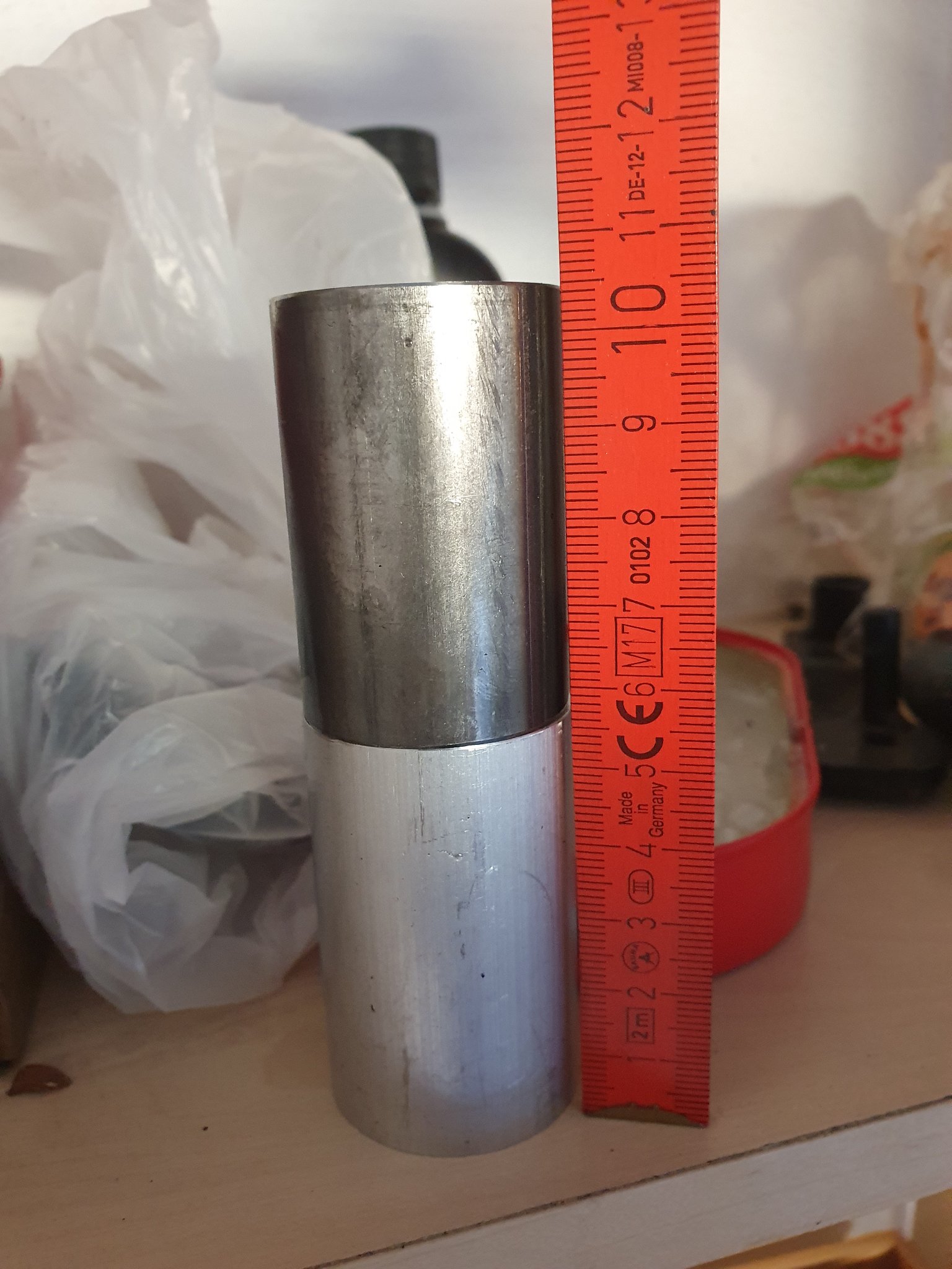

- Die zweite Distanzhülse aus Alu ist sicher nachträglich um die Vorspannung zu erhöhen eingebaut und gehört so nicht rein?
- Die Federn sind 370mm lang, entspricht das dem original?
Danke !

Am Ende des Tages ist ne 370mm Feder+ zusätzliche Hülse von ca 55mm verbaut. Unterm Strich kommt man dann knapp auf die Länge der originalen Feder von 428mm. Was das soll weiss der Fuchs. Vermutlich ist ne Kürze Feder härter.

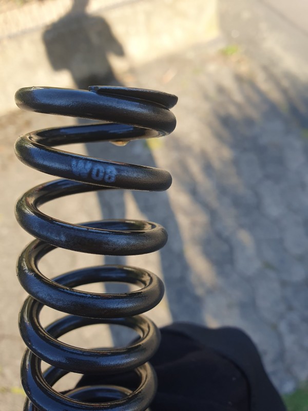

Wenn die Gabel noch offen ist schau mal auf die Feder, da sollte was drauf stehen.
Re: Gabelölwechsel und Auffälligkeiten
Liegt alles noch so da. Konnte aber nirgendwo was finden.
Kommando zurück, in der Sonne gab es was. W08 auf der einen und KBA90699 auf der anderen wenn ich es recht sehe.
Ach du meine Güte. Das scheinen ja lineare wilbers zu sein. Aber warum so kurz? Die Hülse sieht auch nach eingebau aus.

Jetzt ist nur die Frage ob das alles vielleicht doch so sein soll ? Da hilft wohl nur ein Anruf bei wilbers. Es würde ja durchaus Sinn machen seitens Wilbers, wenn es eine feder für verschiedene Mopeds ist und nur die entsprechende Hülse eine andere Länge hat.

Das könnten lineare Wilbers für die SV650 Kante sein mit 110mm Vorspannhöhe aus dem Jahr 2008 (W08).
https://www.wilbers.de/shop/Motorrad/Su ... inear.html
Wo liegt denn dein Problem mit der Gabel? Ich fahre auch die Linearen auf einer K4N allerdings in Verbindung mit Emulatorn.

Mit dem Datum das passt. Allerdings nicht mit der Hülse. Die ist nur 55mm, in Verbindung mit der originalen könnten es 110 sein. Muss ich noch messen.
Es gab kein Problem, wollte nur das Öl wechseln. Und dachte das sei Gemauschel. Aber wenn du sagst das wurde damals so verkauft? Ist die wilbers härter als die originale? Beide Hülsen könnten 110mm ergeben, vllt hatte wilbers seinerzeit keine beigepackt.
Danke.für den link ! Da steht auch das Luftpolster.
Edit: mega, war doch kein gemauschel. Dann kann ich die progressiven stornieren

Mach das gerne. Aber ich hab nun Gewissheit, dass das alles seine Richtigkeit hat. Dann kommt neues Öl mit 110mm Polster rein und weiter geht's.
Die Länge von 370mm passt lt wilbers. Scheinbar habe ich aber die federn für die S verbaut wenn ich nach der Vorspannhülse von 110mm gehe. Die federrate ist 9,5 statt 8,5 bei der N. Diese hat auch nur ne 100m Hülse.
