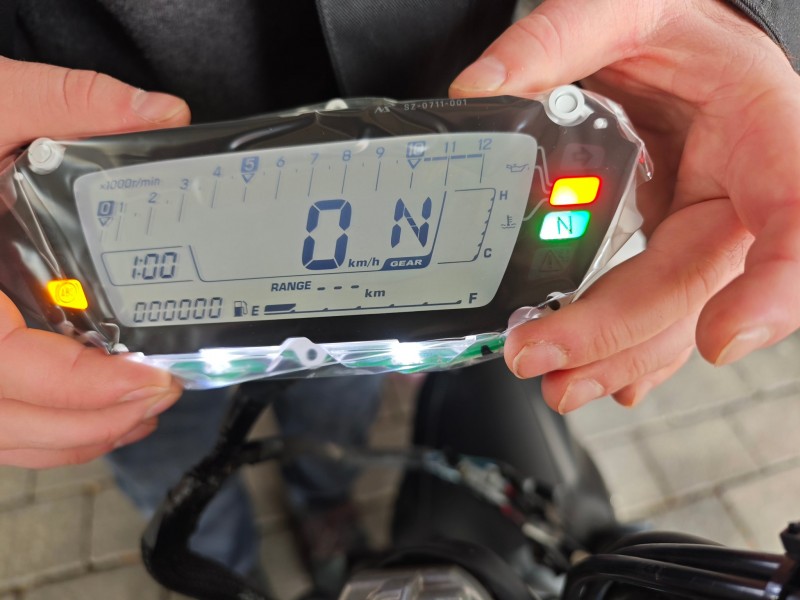

Update: Der neue Tacho(das neue Kombiinstrument) zeigt 0km an :( (siehe Foto unten)
Damit ist klar, dass der Kilometerstand im Speicher eines der Chips auf der Platine des Kombiinstruments gespeichert ist.

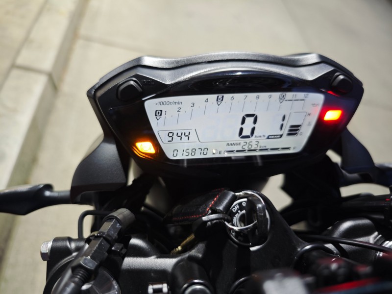

Das letzte Foto, das ich vom Kilometerstand habe (wenn ich beim Tanken keinen Stift zum auf den Beleg schreiben dabei hatte, habe ich den Kilometerstand fotografiert) ist vom 19.07.2025 (exakt 7 Tage vor meinem Unfall), und zeigt den Kilometerstand beim letzten Tankvorgang vor dem Unfall an.

Ja, hat in meinem Fall emotionale Gründe. Habe aber heute bei der ersten Fahrt nach dem Unfall realisiert, dass mir der neue Tacho jetzt die Kilometer seit meinem Unfall anzeigt, und dass hat ehrlich gesagt auch was. Werde das dementsprechend so lassen.
