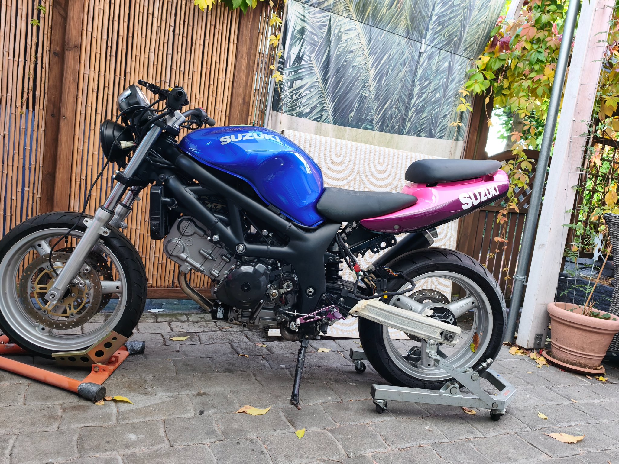

Sie läuft wieder
https://drive.google.com/file/d/1xl0Iho ... p=drivesdk
Frankensteins Tochter läuft wieder nach dem Rahmen Wechsel, unglaublich, sie ist wieder direkt angesprungen. Vorher hatte ich ihr neue Zündkerzen,Öl und Kühlwasser spendiert.
Jetzt kommt der wie ich finde schwierigste Teil, alles wieder so verlegen das nix scheuert oder verbrennt.
Schwinge muss noch neu gelagert lackiert werden, Umlenkung ist schon neu gelagert. Ist noch ein weiter Weg, aber das sie angesprungen ist freut mich und für mich Lohn der Mühe
Thorsten

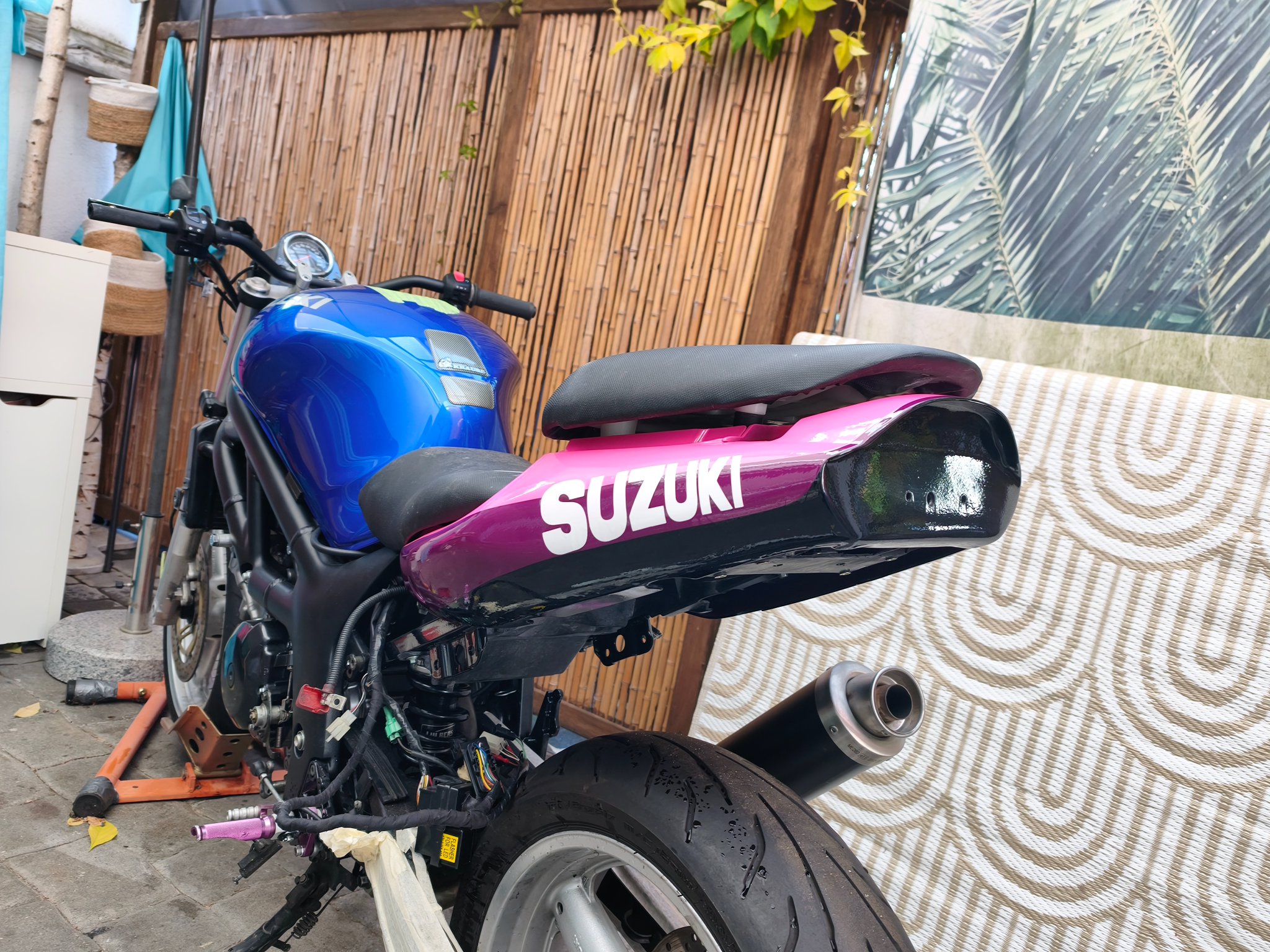

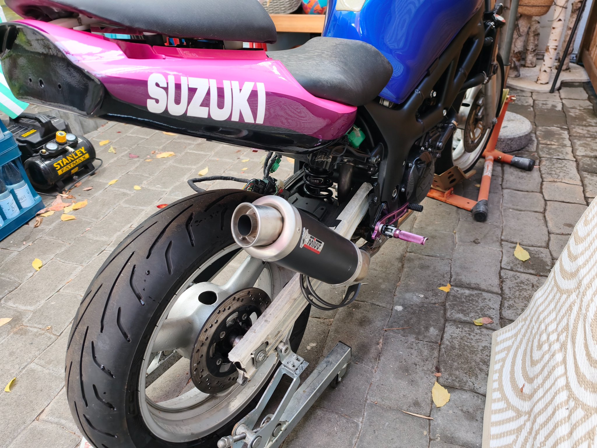

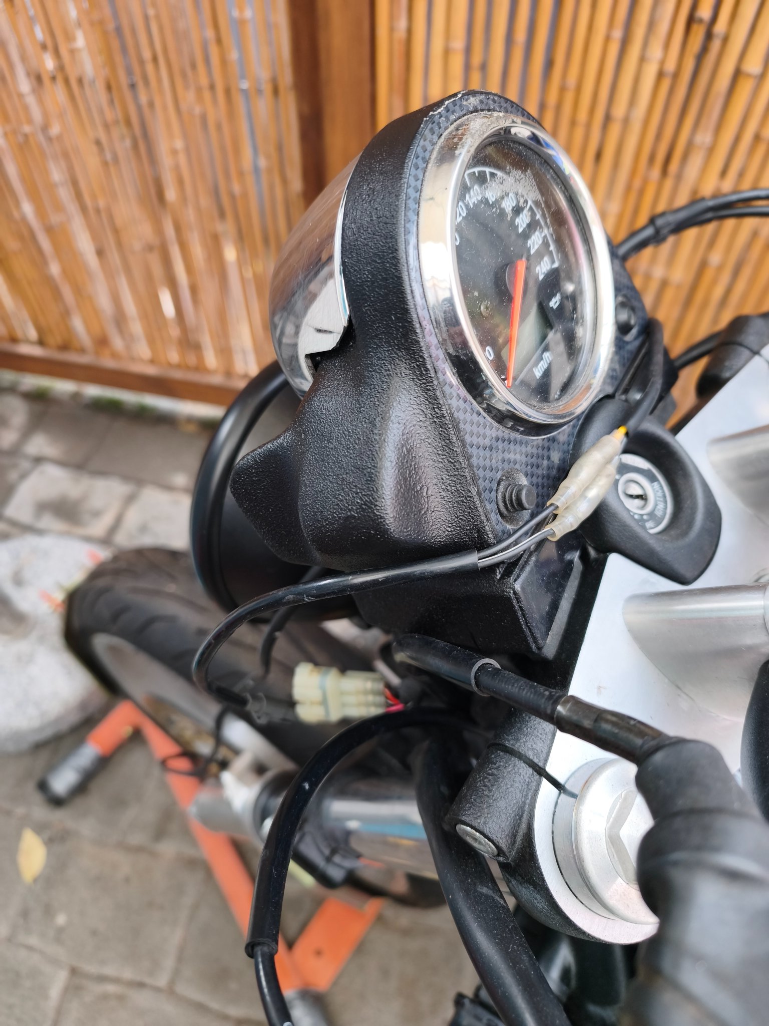

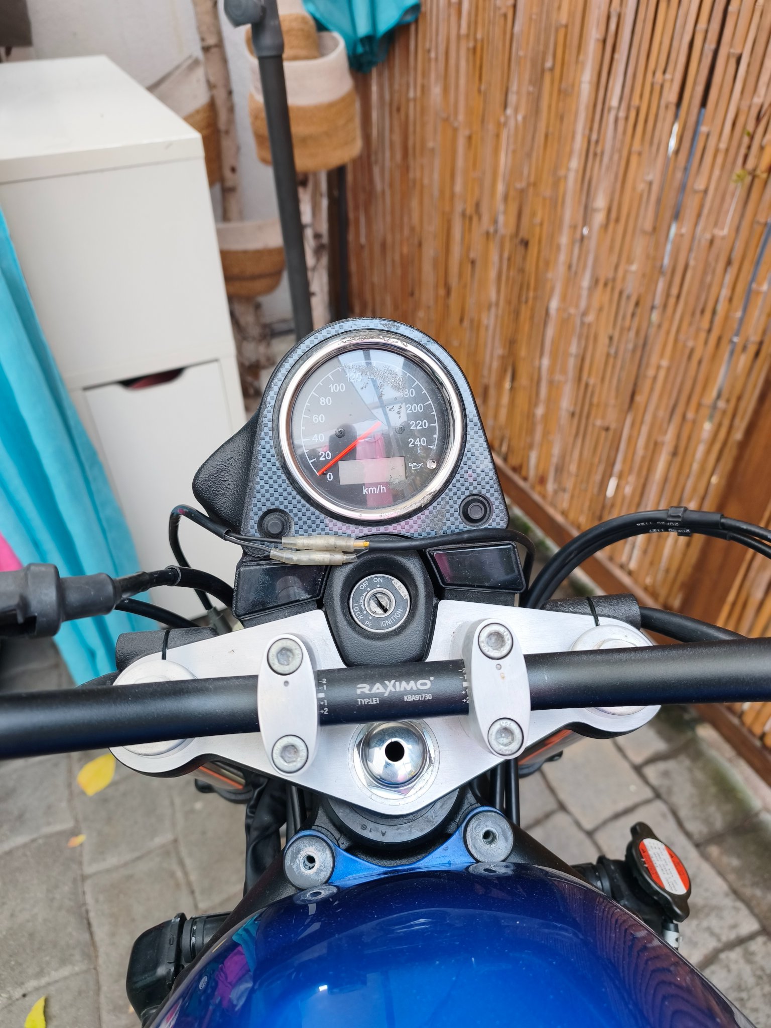

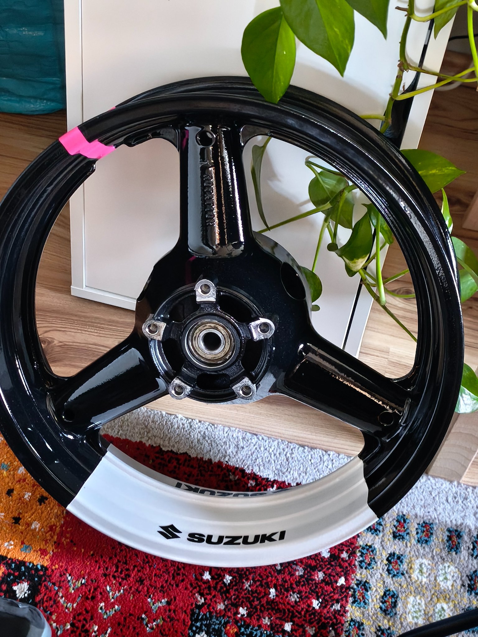

Re: Motor Knubbel N aus/einbauen
Moin Gemeinde,
Ich hatte ja gehofft das ich ende des Jahres die Gute übern Tüv bringen kann.
Aber Zeitmangel und auch manchmal kein Bock zum schrauben lassen leider die Zeit zu schnell vergehen, dabei habe ich noch nicht mal die Elektrik angefasst, sprich neuer Tacho und den Kabelbaum minimieren, was ich ja vor hatte.
Auch der ganze Kleinkram, neue Schrauben da , neues Lager hier usw lassen tiefe Wunden im Portemonnaie.
Beim alten Tacho war ja wie üblich beim Sturz der Drehzahlmesser abgebrochen , um Zeit und Geld zu sparen jetzt erst einmal umgebaut auf ohne , steht ihr auch irgendwie besser als das Anhängsel.
Einen Satz Felgen hab ich auch schon lackiert, jetzt noch neue Reifen drauf und ich kann endlich die Bremsen usw montieren.
Ander Heckverkleidung ist die meiste Zeit rein geflossen, gekürzt und angepasst, Soziusabdeckung fehlt noch um das ganze abzurunden. Hab zwar eine aus Gfk da, die ist aber so Grottig von der Passform das da auch wieder ne Menge Zeit drauf geht die anzupassen. Wenn jemand was hat gern her damit.
Tank muss ich noch lackieren, der ist aber vom Lack und Zustand so gut , da hab uch mich noch nicht getraut da dran rum zu schleifen.
Kurz gesagt es geht in kleinen Schritten voran und hoffe das sie in Frühjahr bereit für den Tüv ist.
