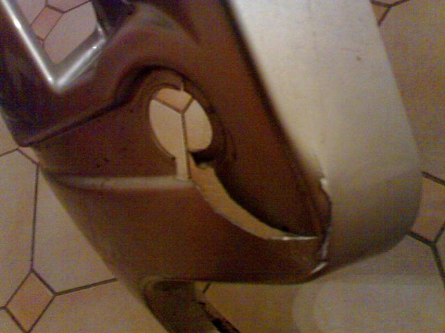

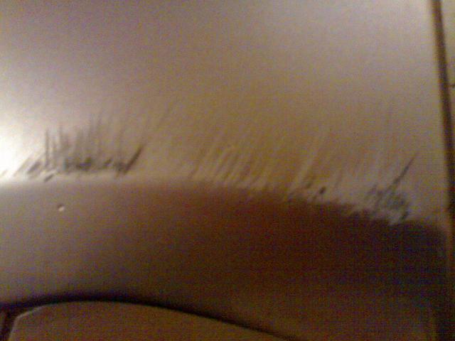

Ich hatte am Samstag mit meiner 650er nen kleinen Unfall, als ich über Schneematsch gefahren bin und dann erstmal schön 2 Meter am Boden entlang geschlittert bin. Bin auf die linke Seite gefallen. Dabei ist mir der vordere Blinker abgebrochen, an der vorderen Verkleidung sind kleinere Kratzer, das linke Lenkerendstück war verbogen (schon repariert) und mir ist der Schalthebel abgebrochen (nicht komplett, kann laut lokalem suzuki-händler leicht repariert werden). Alles nicht so schlimm, jedoch hat meine Sv ne Vollverkleidung, welche schon eher gelitten hat.

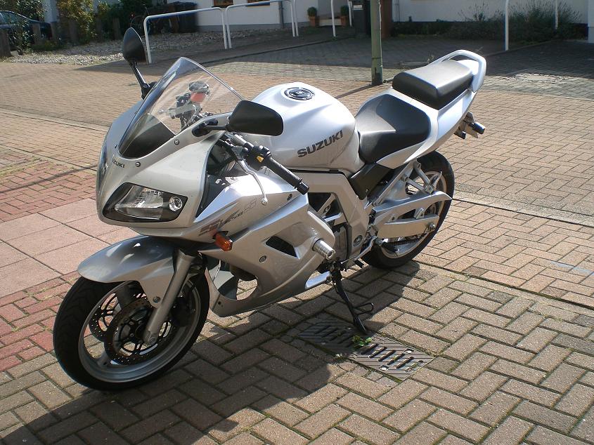

Hier die verkleidung vorher (Bj. 04)
Und nach dem Sturz (Bilder leider nur Handy-Qualität):
Der Sturzpad den man auf dem ersten Bild sieht hat sich in die Verkleidung reingedrückt.
Kratzer:
Lackstift!?
Meine Frage wäre, ob man die Verkleidung noch irgendwie reparieren kann oder ob ne neue her muss!? Is ja nicht grade billig!

So - deshalb mach´ ich keine Sturzpads dran. Die Dinger bringen rein garnichts.
Ich denke, dass man die Verkleidung schon noch gut wieder schön machen kann.
Billigreparatur - Teile ausrichten, mit Kunststoffkleber flicken oder Glasfasermatten
hinterlegen und Epoxiharz einlassen. Lackstellen mit Lackstift ausbessern.
Teuerreparatur - auch wieder stabil verkleben, komplette Verkleidung abschleifen
und aufspachteln, beim Fachmann lackieren lassen.
Ohne Pads hättest Du ein paar Kratzer und sonst nix. Spreche aus Erfahrung
P.S. Reparatursets gibt es beim Auto- und Motorradfachmarkt.

Verkleidungsteile aus ABS-Kunststoff habe ich mittels Kunststoffschweißen wieder gerichtet, der Lack muss dann allerdings fachgerecht neu gemacht werden.
Andere schwören auf passende Klebstoffe aus dem Modellbaufachhandel.
Mit Glasfaser auf ABS bin ich bislang recht unzufrieden - ich sehe außedem keinen guten Grund ein demaßen artfremdes Material hinzuzufügen.

Die verkleidung bekommst wieder hin !
Kleber der für ABS geeignet ist und zusammenkleben. dann von aussen schleifen, grundieren und spachteln und drüberlackieren. Hab ich bei meiner auch grad gemacht ! Macht ein wenig arbeit aber funktioniert.
Gegenlaminieren mit Glasfasermatten ist wohl ein wenig umstritten, ich habs gemacht auch beim letzten riss der sich in der verkleidung gebildet hat und das hat bisher sehr gut gehalten.
