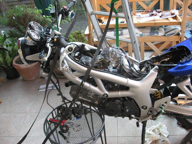

Danke für eure antworten, meine gabelrphre hängen eh schon seit 20 min kopfüber...

- Bild2 001kl.JPG (127.6 KiB) 2032 mal betrachtet

Interressante Konstruktion..
hast du die kleine an ner leiter die irgendwo dranlehnt aufgehängt ?
und ich dachte schon meine kontsruktion wäre abenteuerlich..

also erstmal zur aufhängung: das ist ne ganz gewöhnliche große klappleiter (aber was stabiles, net son ding ausm real
). das geht wunderbar, die anderen sachen mitm wagenheber etc. sind mir viel zu wackelig gewesen.
aber jetzt zurück zu den rohren: ich hab ein riesenproblem!!! hab alles gemacht mit altem öl plus feder etc. raus. hab die rohre dann nochn bissl gepumpt, damit auch ja alles rausgeht und dann eins im zusammengepumpten zustand mit öl befüllt. und jetzt kommts: sowohl das befüllte als auch das "leere" gabelbein gehen nicht mehr auseinander. das heisst, die sind jetzt zusammengestaucht und ich krieg sie nicht rausgezogen?!?!!?!
