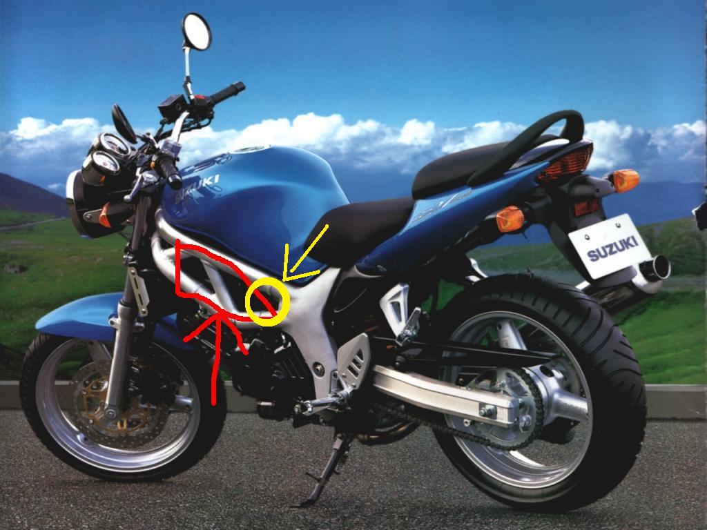

Die Schraube könnte evtl. ausgehängt sein. Wenn deine Maschine bei gezogener Kupplung nach vorne schiebt, trennt deine Kupplung nicht richtig.
Liegt zumeißt am falschen Öl, sollte 10W40 mineralisch sein. Hast du vielleicht vor kurzem das Öl gewechselt oder wurde eine Inspektion gemacht?
Leerlaufstellschraube befindet sich im gelben Kreis:
download/file.php?id=5717
