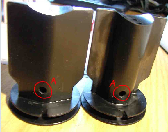

ich bekomm gleich en kollaps, warte nun schon über ne woche auf meine gasschieber zum drosseln von kedo, jetzt kamen sie, sind aber die falschen, sprich die offene variante ohne bohrung. jetzt hab ich natürlich 2 sätze mit offenen rumliegen.
jetzt hät ich ja die möglichkeit die selber zu bohren? nur wie genau?
durchmesser 4 mm in 46 mm höhe von unterkante in der wölbung nach innen oder der verlängerung der außenkanten?, so stehts ja in den papieren.
jetzt meine frage, gehn die löcher komplett durch, oder nur von einer seite jeweils?
müssen sie genau mittig gebohrt werden?
und der kunststoffring ist des der an der düsennadel? habt ihr denn auch getauscht/ tauschen lassen?
