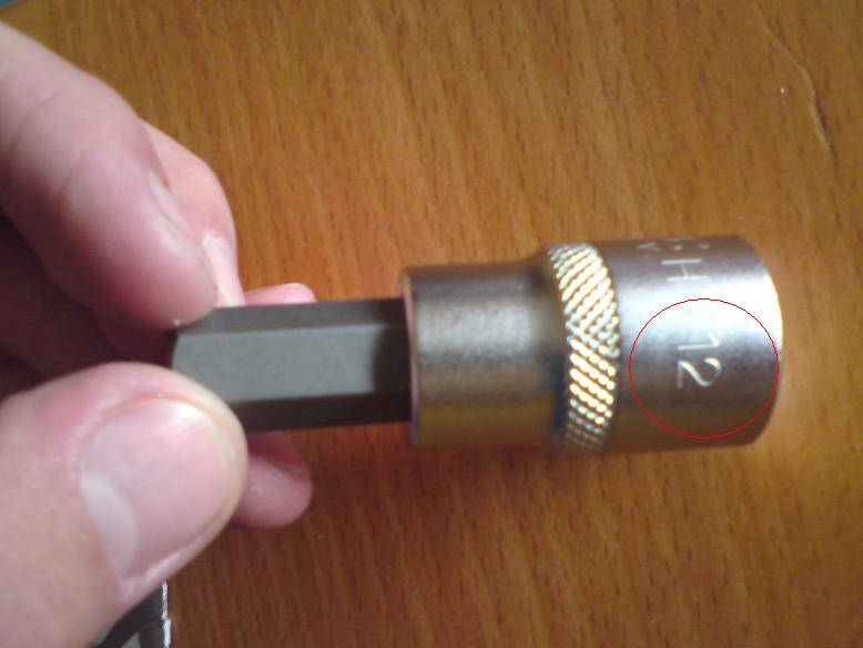

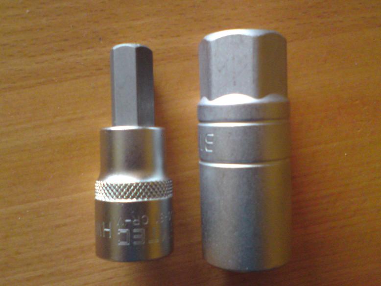

Hey Jungs,
da ist irgendwo was falsch gelaufen! Ich wollte auch das Vorderrad bei meiner SV1000S ausbauen und hatte nicht das passende Werkzeug. Habe hier was von dem 12er gelesen, also bei ebay bestellt. Heute kommt das Teil endlich an und was ist? Vieeeel zu klein! Wo liegt der fehler?
Hier 2 Bilder. Zweites mit ner 21er Nuss im Vergleich, deren Rückseite perfekt passt, aber damit bekomm ich die Felge nicht gelöst (kann nirgends ansetzten).
Bitte um aufklärung! Danke.

Beitrag von Dieter » 22.10.2009 14:52
Du hast dir den Wert für die 650er Rausgesucht, bei der 1000er braucht man glaube ich ne 24er Inbus-Nuss.
Hier bist du auch im 650er Bereich. Kannst auch einfach messen, einfach den Innensechskant an deinem Vorderrad zwischen den Flächen messen.
Gruß Dieter

Beitrag von monnemajung » 22.10.2009 15:13
jep bei der 650er wäre der radwechsel geglückt. :|

Beitrag von n0th1ng » 22.10.2009 16:55
Tolle Wurst! Ich dachte das wäre gleich. Argh! Also nochmal bestellen, doppeltes Geld ausgegeben. Danke!

Beitrag von IMSword » 22.10.2009 16:56
Nimm dir doch einfach ne Langmutter (m16 war das glaub ich). bekommst eigentlich in jedem Baumarkt für kleines Geld ...
