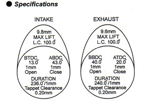

hat jemand die genauen Steuerzeiten mit gradangaben der Einlass und Auslasswelle verglichen??
grundsaetzlich sind Auslassnocken/wellen ganz anderst geschliffen wie die Einlass..da sie ja auch ne andere aufgabe hat!!!! im Auslass ne Einlassnocke zu verwenden kann nicht das optimum sein...!
beispiel
Auslaß öffnet 60° vor UT schließt 30° nach OT
Einlaß öffnet 30° vor OT schließt 60° nach UT
bei beiden sind die Ventile gleich lang offen aber der trick liegt darin das sie im richtigen moment oeffnen und wieder schliessen!! und das ist mit dem wechsel auf ne Einlasswelle im Auslass ganz klar nicht gegeben.
bei gleichbleibender Einlasswelle bleibt ja auch die fuellung des Zylinders die selbe!? deshalb kann ich mir nicht vorstellen das es eine Lohnenswerte leistungssteigerung ergib, nur die auslasswelle zu wechseln, schon gar nicht mit ner einlasswelle...(Arbeit und Kosten)
berichte vom leistungspruefstand vorhanden??
das bild von der Yoshi Cam zeigt deutlich wie unterschiedlich die beiden nocken geschliffen sind..und das hat seine gruende

Ich verfolge den Thread jetzt seit einigen tagen mit einem leichten grinsen und frage mich wann endlich einer auf die Idee kommt das Ventilhub nicht alles ist :)
Dingo hat natürlich recht, wenn die Steuerzeiten nicht passen nützen einem selbst 11mm Hub nichts. Bei Kante Einlass in Kante Auslass kann man das am Prüfstand schon gut sehen, die Nockenwelle hat einfach schon eine viel zu lange Öffnungszeit für eine Auslassnockenwelle. Da ist ganz oben schon etwas zu holen aber unten und in der Mitte gehts abwärts! Hat sich nichtmal für die Rennstrecke bewährt, wie man in US Foren lesen kann.
Was man allerdings wirklich machen kann ist der bekannte SV Cam Swap, sprich Knubbel Einlass in Kante Auslass. Die Knubbeleinlassnockenwelle ist noch nicht so lange offen wie die der Kante, daher geht das. Man verliert zwar unten rum auch etwas Drehmoment/Leistung, aber ca ab der Mitte gehts dafür noch ~2PS weiter rauf. Deutlich größer ist der Unterschied natürlich, wenn man das nicht bei einer Kante sondern einer Knubbel macht.
Bevor jetzt einer mit den Steuerzeiten aus dem www ankommt: Die sind grob falsch, vorsicht! Keine Ahnung, wer die je gemessen haben will aber offenbar war es einer ohne Ahnung und von dem haben dann die anderen abgeschrieben. Die einzige Quelle die stimmt, ist meines Wissens nach die von Megacycle cams. Sie geben immerhin die Öffnungsdauer auch von den Knubbelwellen an, die genauen Steuerzeiten aber leider nur bei ihren Zubehörnocken. Demnach hat die Knubbel bei 1mm Ventilhub gemessen (die Angabe fehlt sonst auch immer..) 232° Öffnungsdauer bei der Einlassnocke und 208° auf der Auslassseite. Das deckt sich fast aufs Grad genau mit meinen eigenen Messungen, daher glaube ich ihnen.
Edit: @Dingo: Nein, der Füllungsgrad bleibt bei fixer Einlassnockenwelle nicht gleich. Da spielt die Auslasswelle schon auch mit. Natürlich wäre der Unterschied größer wenn man beide gegen schärfere Nocken tauscht aber die Auslasswelle alleine kann schon einiges bewirken. Im OT Gaswechsel sorgt die Ventilüberscheidung für einen Sog durch die träge Gassäule im Auspuff, daher ist es gut wenn das Auslassventil noch ordentlich offen ist. Und mit einer Knubbeleinlasswelle steigt die Ventilüberscheidung deutlich an. Daher gewinnt man im oberen Bereich etwas Leistung, unten rum ist die Ventilüberschneidung allerdings immer schlecht. Daher gibt es auch keine optimale Nockenwelle, sie ist immer nur ein Kompromiss und muss den persönlichen Fahreigenschaften passen. Wer im Normalfall nicht über 6500-7000rpm dreht, kann sich einen Nockenwellentausch getrost sparen.
