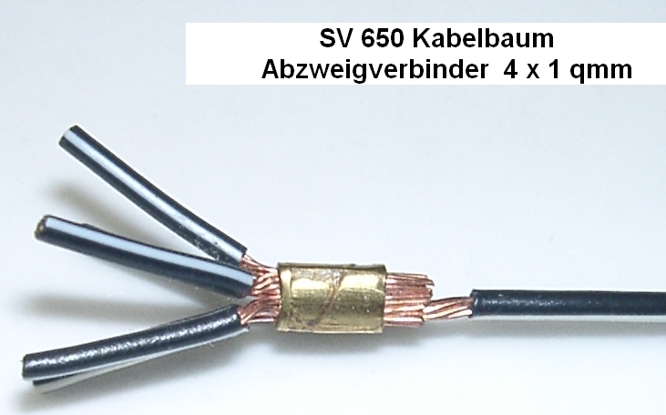

Habe bezahlbare Parallelverbinder gefunden.
Anwendung :
Ist im SV 650 Kabelbaum vorhanden
SV650 Abzweigverbinder original 2.jpg (173.94 KiB) 1662 mal betrachtet
Man bekommt sowas ähnliches bei Conrad mit der Artikel-Nr 730124 - 62
Ist für 6 qmm, 1,5 bis 2,5 gib´s auch.
Ist natürlich zu teuer bei Conrad.
Ich hab mir erstmal 100 Stück von einem anderen Lieferanten bestellt, sind aber da Einzelbestellung,
geringer Mengenabnahme und 6,90 Euro Versand auch noch zu teuer.
Wenn ich mit den Dingern zufrieden bin, könnten wir ja eine Sammelbestellung machen.
Da es keine Crimp-Ausführung ist, muß man ein Kabel in seiner Länge schneiden,
dann kann man mit diesem Abzweigverbinder 2 bis 3-zusätzliche Adern anklemmen/quetschen.
Erzählt mir nix von Stoßverbindern - die funktionieren nähmlich schon nicht
wenn man eine Ader nur verlängern will. Bei unterschiedlichen Aderquerschnitten geht garnix mehr.
Erzählt mir auch nix vom Löten, wer einen verlöten will, soll das ruhig machen.
Leider hab ich diese Verbinder noch nicht für 1,5 und 2,5 qmm gefunden.
Crimp-Verbinder gibt es zwar, im Großhandel ab 30.000 Stück.
An einen Kabelkonfektionär bin ich bis jetzt noch nicht rangekommen.

Peter GE hat geschrieben:Da es keine Crimp-Ausführung ist
Nicht? Was denn dann?
Ciao
Jan
Peter GE
Beiträge: 1382
Registriert: 16.04.2002 10:18
Re: Parallelverbinder für Kabelbaum
Beitrag von Peter GE » 03.12.2011 1:13
Crimpen ............Quetschen
CrimpKontakt ......Quetschkontakt
Massenvertigung ..Einzelvertigung
Ein Crimpkontakt hat meist eine Aufnahme zum Einlegen der Leiter von oben.
Sieht aus wie ein U wie Uhu
Die Wandung wird um den/die Leiter (Ader) herum verpresst
Ein Quetschkontakt ist ein geschlossener Ring.
Der Leiter wird von hinten in den Ring geschoben.
Der Ring wird um den Leiter zusammen gepresst
Soweit meine Einlassung dazu.

Aderendhülsen und Ringkabelschuhe werden auch gecrimpt und da wird das Kabel nicht von oben eingelegt. Und je nach Crimpung braucht man auch eine andere Crimpzange.
Nach dem Löten, ist crimpen die beste Lösung. Vorausgesetzt man verwendet das richtige Werkzeug.
