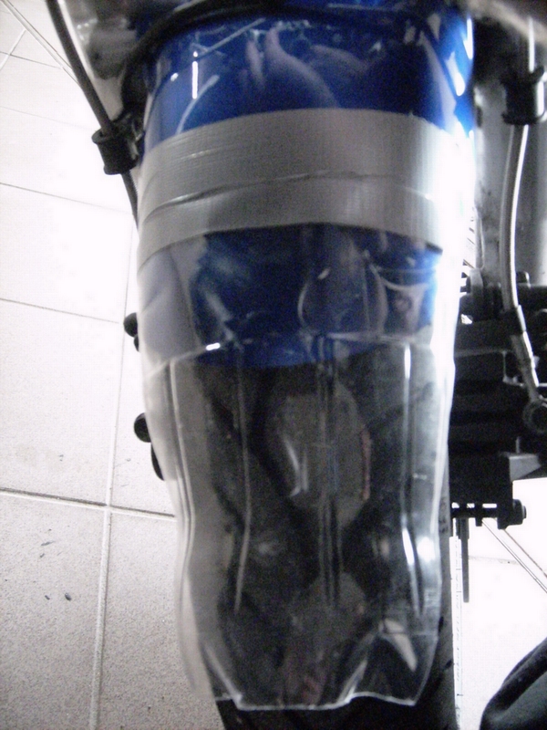

Ich bin trotz dieser Gummikappe mehrmals liegen geblieben. Das ging soweit, dass ich in den Dolos mit nem Stück einer
Sprudelflasche am Fender rumgefahren bin.
Der Fender der SV ist einfach ein Stück zu kurz geraten. Da kann man ne ganze Packung Zahnstocher in den Kerzenstecker stopfen, das verhindert vielleicht den Zylinderausfall, aber es behebt nicht die Ursache dafür.
Alternativ kann man sich ein kleines Blech hinter den Kühler schrauben, dass das Spritzwasser von der Öffnung fernhält.
Gruß Benni

Schick! 8O :mrgreen: Also diese Ausführung ist Einzigartig. :) cross Hat es wenigstens geholfen ?

1 a :mrgreen:
Damit kann man theoretisch unter Wasser fahren :) cross
