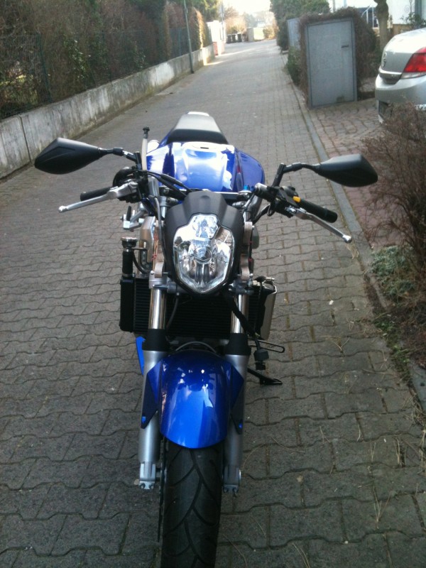

Spiegel kannst hier sehen
Habe sie mit schellen am Lenker befestigt.

DIe LOuis links; hab ich im sortiement und passen nicht, da ich grad mal 1,6cm platz habe. Diese schellen sind aber 2,2cm breit. DIe dünneren schellen sind 1,1cm breit aber dicker, so das die sich nicht mit den KUpplungszug verstehen. HAlterung für Koso tacho? Wird wohl ne sonderanfertigung aller PAul werden. Mal sehen was der TÜV im MÄRz sagen wird.
