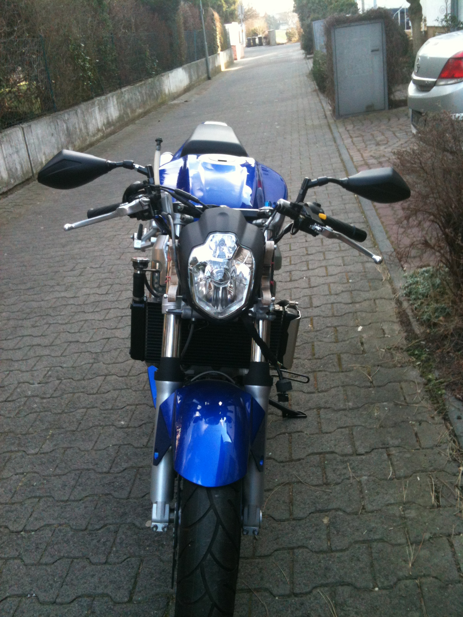

Hey Paul
Spiegel kannst hier sehen Habe sie mit schellen am Lenker befestigt.
