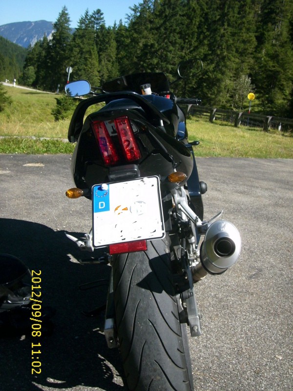

Würde ihn nur vorher wirklich gerade montieren, dann mit nem Stift die Stellung Auspuff <-> Rohr markieren, erst dann zusammen verschweissen. Wenn das verdreht drauf ist hast du ein Problem...
Auf deimen Foto in der OWL sieht es aus als wäre der nicht "gerade" und "spannungsfrei" montiert. Hast noch ein Foto aus ner anderen Ansicht (hinten, seite, nicht so weit weg...)?
Gruß Dieter

Jup wegen dem Ausrichten wissen wir,ist noch leicht schief,wird aber noch gemacht!
Wir wollten ihnr mit Panzertape fixieren und dan abbauen und dann werden wir es Punkten das wir das Tape lösen können und dann wirds komplett rumgescheißt!
