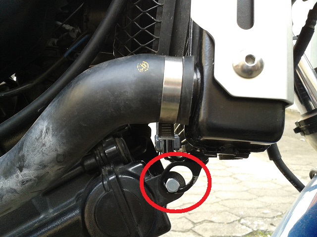

Nebenbei noch mal was zum Thema Zeugs aus dem Zubehör oder auch wer sparen will zahlt meist doppelt :
So soll es wohl nicht aussehen, aber die Aufnahme ließ nichts anderes zu... Vibrationsgedämpft ist es jetzt wohl auch nicht mehr, zumindest haben die anderen Aufnahmepunkte gepasst wie sie sollten, also auch das Gummilager.

Da fehlt der Gummiring nebst Hülse, dann passt das auch :wink:

Die untere Aufnahme sieht bescheiden aus :x

Soulrebel hat geschrieben:Da fehlt der Gummiring nebst Hülse, dann passt das auch :wink:
Genau das ist ja das Problem, die Halterung ist dermaßen auserhalb de Toleranzen das der Gummipuffer samt Hülse gar nicht passt. Ich bin froh das ich es so hingebogen bekommen habe ohne die Aufnahme abzureissen. Die ganze Halterung wird nämlich auch nur von zwei niedlichen Schweißpünktchen gehalten. Ich werde aber versuchen den Gummipuffer da noch reinzuwürgen damit es wenigstens nicht auf den ersten Blick so ins Auge sticht.
