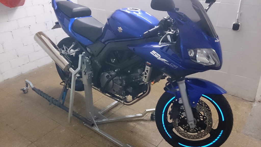

Beitrag von Slax » 18.05.2014 12:03
Hallo Leute
ich habe mich schon lange hier nicht blicken lassen. Aber das stört ja hier niemanden XD.
Ich habe mein Projekt vor 4 Monaten zu ende geführt und siehe da alles funktioniert so wie
ich es mir gedacht habe. Klar hätte ich das auch anders machen können aber ganz ehrlich
wo wäre dann der Spaß? Also hier das Resultat.
stewu
Beiträge: 638
Registriert: 10.05.2010 22:06
Re: Fragen wegen dieser Schraube
Beitrag von stewu » 18.05.2014 12:18
was hasten da hinten rausgebaut? ziehst das moped nach unten?
wäre es nicht auf der anderen seite gegangen, wo der ständer ist?
NSR125 ---> NTV650 ----> YZF750 -----> FZR1000 ------> FZ750 ------->SV650
Slax
Beitrag von Slax » 18.05.2014 12:25
Da der Schwerpuckt zu weit vorne ist habe ich es mit den Spanngurt nach unten gezogen.
Auf der anderen Seite ging es leider nicht.
