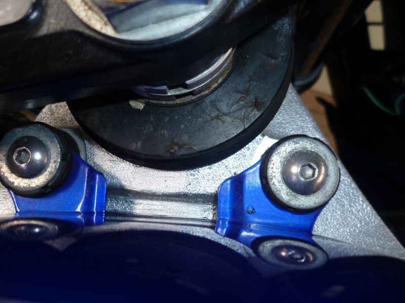

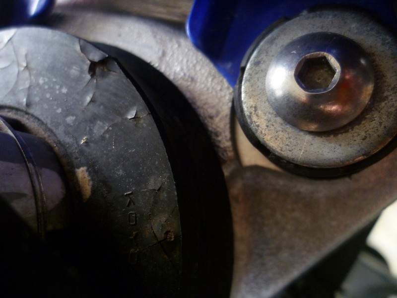

Moin Leute,
ich hab an meiner Sv Rost (siehe Bild). Ist es schlimm und sollte erneuert werden oder kann man das erstmal so lassen?
Mal abgesehn davon das es hässlich aussieht. :?
nille
Beiträge: 3121
Registriert: 23.11.2005 21:14
Re: Rost an Gabelbrückendichtung
Beitrag von nille » 26.06.2013 15:53
Das ist bloß die Staubkappe. Sieht nicht gut aus,
brauchste aber nicht zwingend eneuern.
Wechseln lässt sich das Teil in 10min...
