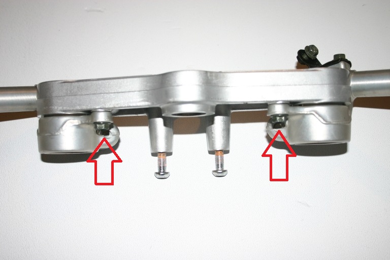

Re: Lenkanschlag reparieren
wenn Du dir das fünfte Bild in deiner OWL betrachtest sieht Du, dass dein Stummel nicht direkt an der Gabelbrücke anliegt. Bei dem Abstand, gehe ich davon aus, dass die Schraube die den Stummel an der Gabelbrücke fixiert bestimmt nicht vorhanden ist. Dadurch können die Stummel sich verdrehen.
Hast Du die Lenkergewichte getauscht, wenn nicht deutet dies auf einen Austausch wegen Beschädigung hin, bei dem die Stummel vielleicht auch einen Schlag abbekommen haben.
Dem kann ich nur zustimmen. Wenn solch eine Stummelposition gewünscht wird, dann definitiv auf Zubehörstummel umbauen.Beitrag von 2blue » 28.03.2014 17:05
Die sind Massiver ausgelegt und verfügen über 2 Befestigungsschrauben.
So war mal im Keller und hab gesucht. Oh man ich muß unbedingt mal wieder aufräumen, hat eine Ewigkeit gedauert bis ich die Teile gefunden habe.
Hier zwei Bilder mit den Schrauben und der Breite (625mm) der Stummel bei richtiger Montage und ohne Sturzschaden.
Auf dem zweiten Bild kann man auch gut sehen wie dicht die Stummel an der Gabelbrücke sind.
