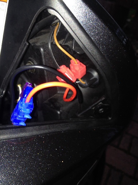

So ich hab alles angeschlossen und bekomme keinen Strom auf die steckdose. Verdammt ich will Freitag auf Tour gehen

Feiner Herr hat geschrieben:So ich hab alles angeschlossen und bekomme keinen Strom auf die steckdose. Verdammt ich will Freitag auf Tour gehen
Geht natürlich nur wenn das Licht an ist! Bzw. wenn der Motor läuft bei der Kante!
Hast du wirklich keinen im Bekanntenkreis der für ne Flasche bier vorbei kommt und dort mal ein Messgerät dran hält um zu gucken wo das Problem ist? Was hast du benutzt? Stromdiebe? Hast du dabei einen Kurzschluss verursacht und die Sicherung ist hin?
Geht denn das Standlicht noch?

Standlicht geht. Sicherung scheint in Ordnung zu sein. Weiß nicht woran es liegt. Vielleicht hat die Dose einen Weg?

In den stromdieb des braunen geht das rote pluskabel der Dose. In das schwarz Weiße geht das Schwarze der Dose

Feiner Herr hat geschrieben:In den stromdieb des braunen geht das rote pluskabel der Dose. In das schwarz Weiße geht das Schwarze der Dose
Das ist ja richtig.
Ist die Sicherung im Blauen Halter auch ganz?
Messgerät für 5€ kaufen und checken...

Alles ganz. Hab heute früh die Kontakte direkt an die batterie gehalten und die Dose funktionierte. Hatte gerade einen Dekra Mitarbeiter in der Filiale. Der meinte vielleicht ist der Widerstand der Dose zu groß für diese minibirne und dadurch macht das Steuergerät dicht. Er sagt der beste weg ist direkt über die batterie zu gehen. Halt jedesmal Sicherung ziehen oder Schalter dazwischen bauen.

Feiner Herr hat geschrieben:Der meinte vielleicht ist der Widerstand der Dose zu groß für diese minibirne und dadurch macht das Steuergerät dicht.
:nocheck: :) empty :?:
