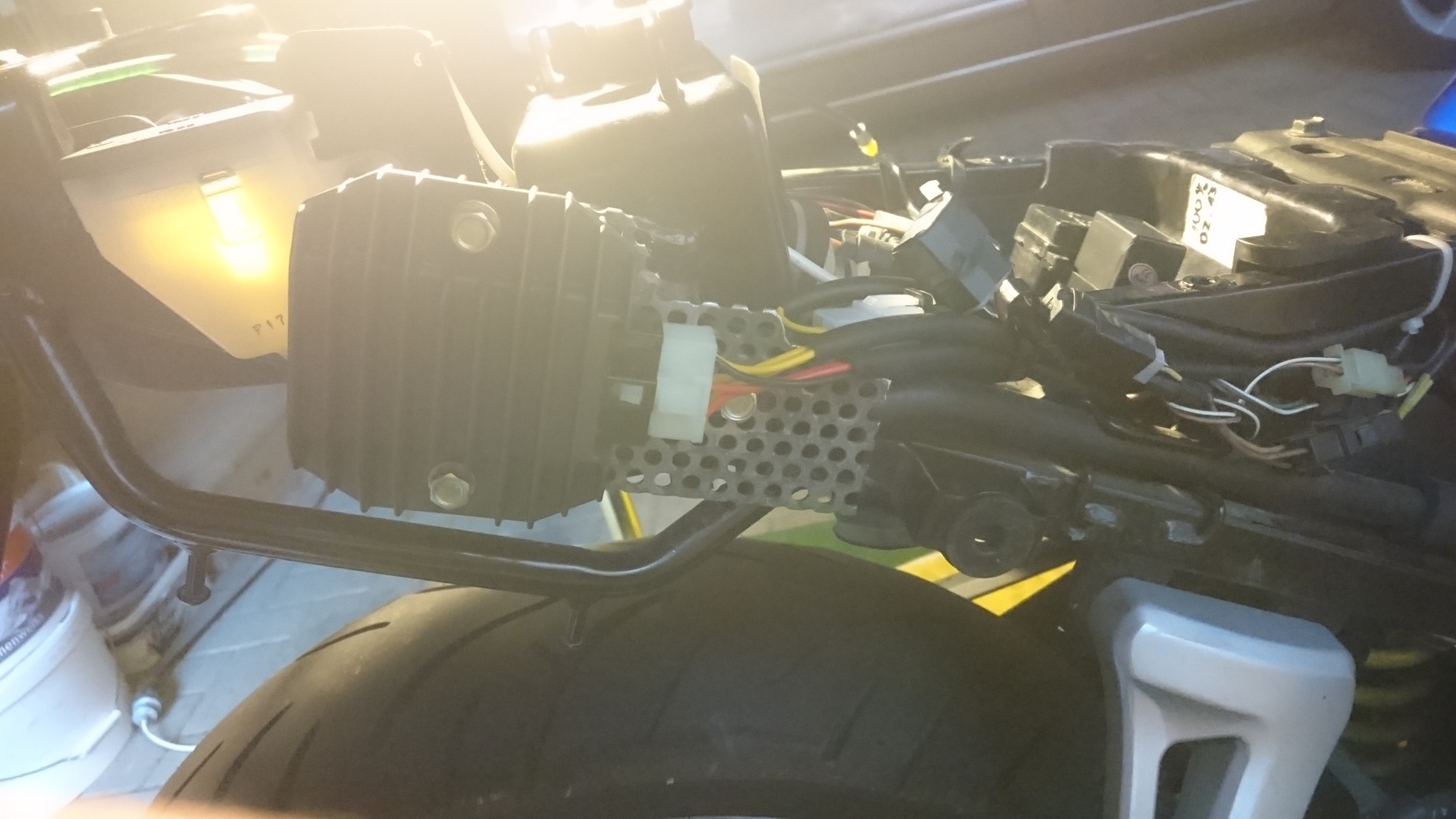

kurzes Update...
Laderegler in München bestellt ( nicht ganz preiswert, aber hoffentlich den Preis wert), wurde auch schnell geliefert... nur dann hatte ich leider mal wieder keine Zeit... 3 lange Wochen
letztes WE bei dem Sauwetter habe ich mich endlich dran machen können und den neuen Laderegler eingebaut.
Da der neue Shindengen Regler gut einen cm größer und dicker ist und der Anschlußstecker sich an einer anderen Stelle als beim alten Laderegler befindet, hätte er an der originalen Stelle nicht mehr unter die Heckverkleidung gepasst.
Dank der Idee meines Dad, die Einbaulage um 90° zu drehen störte der Stecker nicht mehr.
Um den Regler jetzt zu befestigen war sowieso ein Blech notwendig. Gesuch, gefunden ... ein schönes Lochblech ... so passt alles wieder unter die Heckverkleidung
kurze Funktionsprüfung Ladespannung an der Batterie zwischen 14,4 und 13,5V ..... jetzt müssen nur noch ein paar schöne Tage kommen, damit ich diese Saison noch ein paar km unter die Räder bekomme.
Danke für die Tipps. ich versuche aus anderer Leute Fehler zu lernen... ist meist preiswerter, als die gleichen Fehler zu wiederholen

Beitrag von guzzistoni » 26.09.2017 22:11
Nicht schön, aber funktioniert!
Obacht, dass die Kabel nicht an den Kanten vom lochblech scheuern.

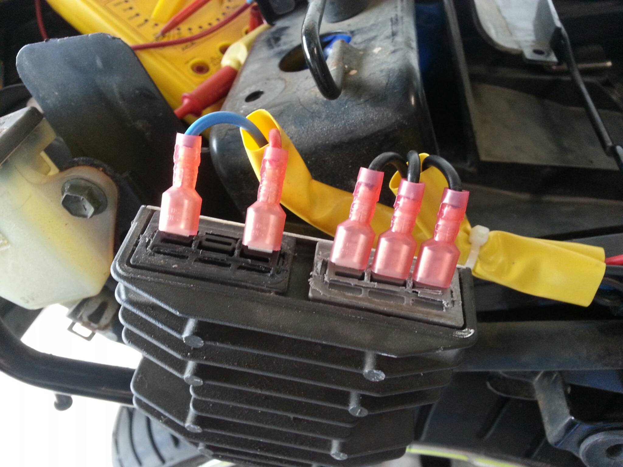

Wer noch etwas sparen möchte, kauft nicht die überteuerten Stecker / Anbaukits, sondern verwenden normale Flachstecker und crimpt diese selber an die "alten" Kabel. Danach die Flachstecker an die Anschlüsse einzeln aufstecken und die Anschlüsse vom Regler mit Silikon abdichten. Silikon bekommt man immer wieder ohne großen Aufwand herausgeprockelt.

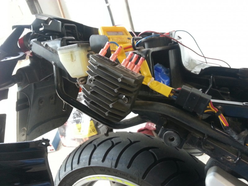

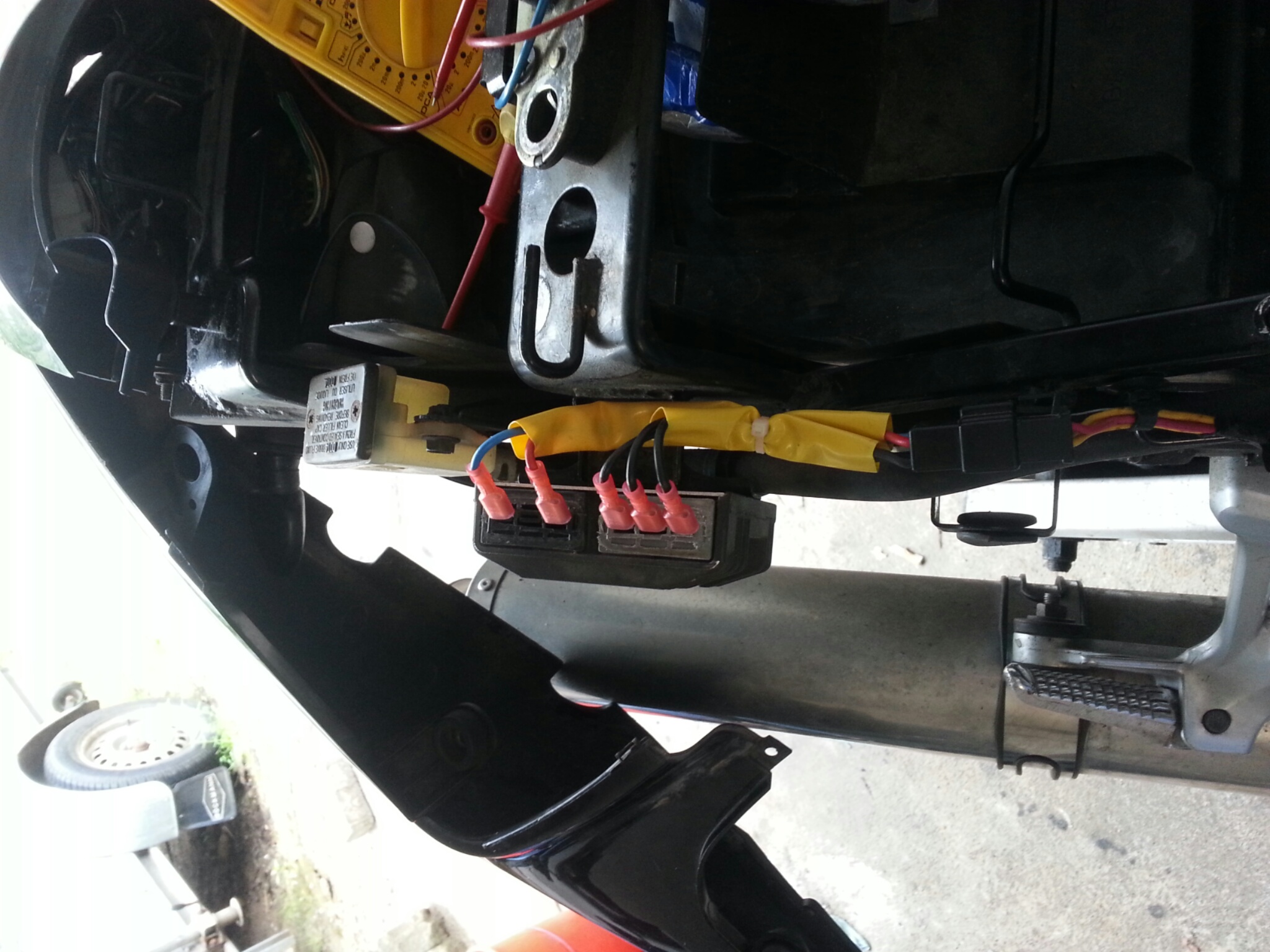

Ich habe nun den FH010BA verbaut. Passt genau auf die Halterung drauf. Der ist zwar größer aber er passt unter die Verkleidung. Man muss nur die Steckerführungen absägen und die Kontakte etwas nach hinten biegen. Kabel vom alten Regler abschneiden und 6,3mm Fachstecker aufcrimpen.
Ladespannung mit Licht : Standgas 13,7V, Vollgas 14V, ohne Licht: Standgas 14V, Vollgas 14,3V. Mit einem Ozilloskop gemessen, ist es eine Gleichspannung ohne Zacken und Wellen. Sie Wellen auf der Gleichspannung sind wenige mV. Also kann man die Spannung mit einen normalen Multimeter messen. Zumindest bei diesem Regler.
Ohne Licht wird dieser im Standgas nur gering handwarm. Also wesentlich kühler als der alte originale Regler.
Edit: ich muss die Spannungswerte korrigieren da die Batterie wohl noch nicht voll war. Licht aus 14,4V, Licht an 14,6V. Drehzahl hat ein geringen Einfluss, zumindest ändert sich kaum was.
Zuletzt geändert von hallo_spencer am 28.05.2018 22:41, insgesamt 1-mal geändert.

Ich habe 2 Regler mal verglichen:
FH010BA: Spannung Licht an: 14,4V, Licht aus 14,6V
FH012DA: Spannung Licht an: 14,6V, Licht aus 14,9V
Ansonsten sind die Regler, von außen betrachtet, völlig baugleich.
Jetzt ist das Licht auch heller als mit den alten Knubbelregler (SH535C-12), der bei 13,4V liegt.
Der Knubbelregler aus der Bj 2002 (RS41 33C1) regelt auch so wie der FH012DA Regler. Daher war das Licht der 2002 auch heller als die der 1999.
Aber beide Knubbelregler (1999 und 2002) halten nicht ewig. Beide sind mir schon einmal abgeraucht. Diese Knubbelregler werden nach kurzer Zeit heiß. Ohne Licht kann man die Regler kaum mehr anfassen. Alleine deswegen sollte man diese Regler schon tauschen.
Zuletzt geändert von hallo_spencer am 29.05.2018 8:45, insgesamt 2-mal geändert.
