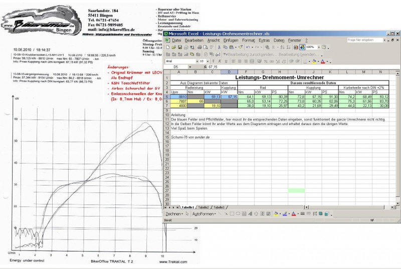

Ich finde die Werte etwas sehr hoch...
Bei Duffy komme ich mit der Rechnerei auf 75,3Nm bei 7807Upm und immer noch 74,2Nm bei 8810Upm.
Das sind doch für einen 650ccm Motor etwas hohe Werte oder? Da erreichen wir ja bald 2-Takter Niveau...

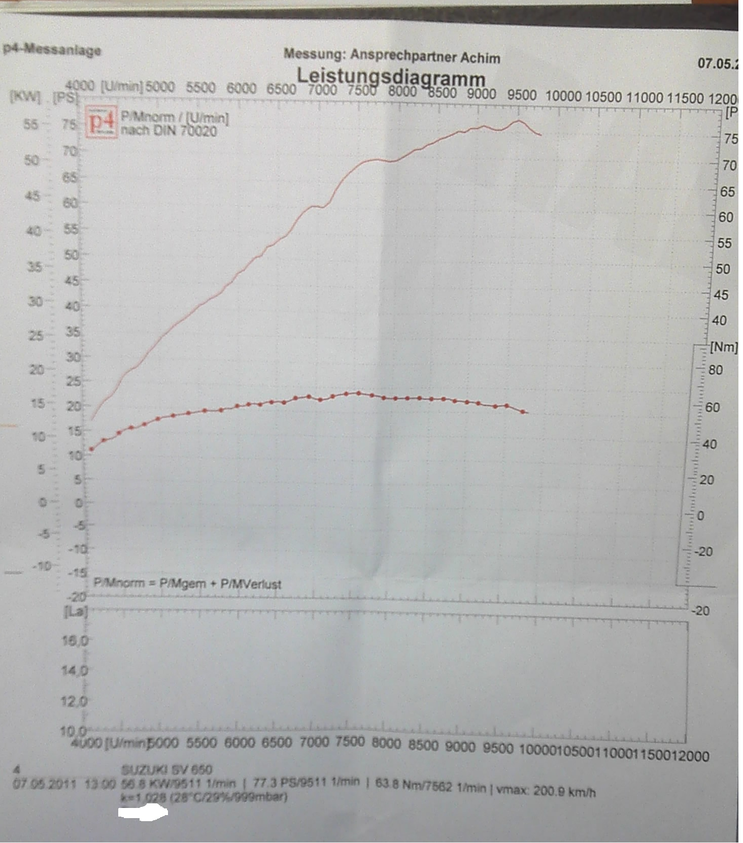

Hier ist mein Diagramm
SV650 N K5 + MIVV GP

Den Unterschied zwischen ner SV mit G-Kat und U-Kat (bzw. ohne Kat) merkt man deutlich. Schon selbst auf ner K7 erfahren. Bei weitem nicht so spritzig...
Schumi-76 hat geschrieben:Ich finde die Werte etwas sehr hoch...
Hi Schumi,
wie kommst du auf 75,3Nm?
Wenn ich meine Werte in deine Excel Liste tippe, bekomme ich 72,8Nm und 74,2Nm nach DIN...

Jetzt weiß ich wenigstens wer der eine Download war. :D
Hmm, hast Du die blauen Felder mit deinen Daten ausgefüllt? Ich habe die Daten von mir noch in den Felder stehen gelassen. Ich habe aber eh gerade festgestellt dass die datei off ist, muss ich dann morgen noch mal von zu Hause aus reinstellen.
Ich habe alles nocheinmal mit deinen Daten ausgefüllt und komme noch immer auf die gleichen Daten. :) empty

Hab mein Fehler gefunden. Hatte die gelben Felder nicht ausgefüllt :roll:

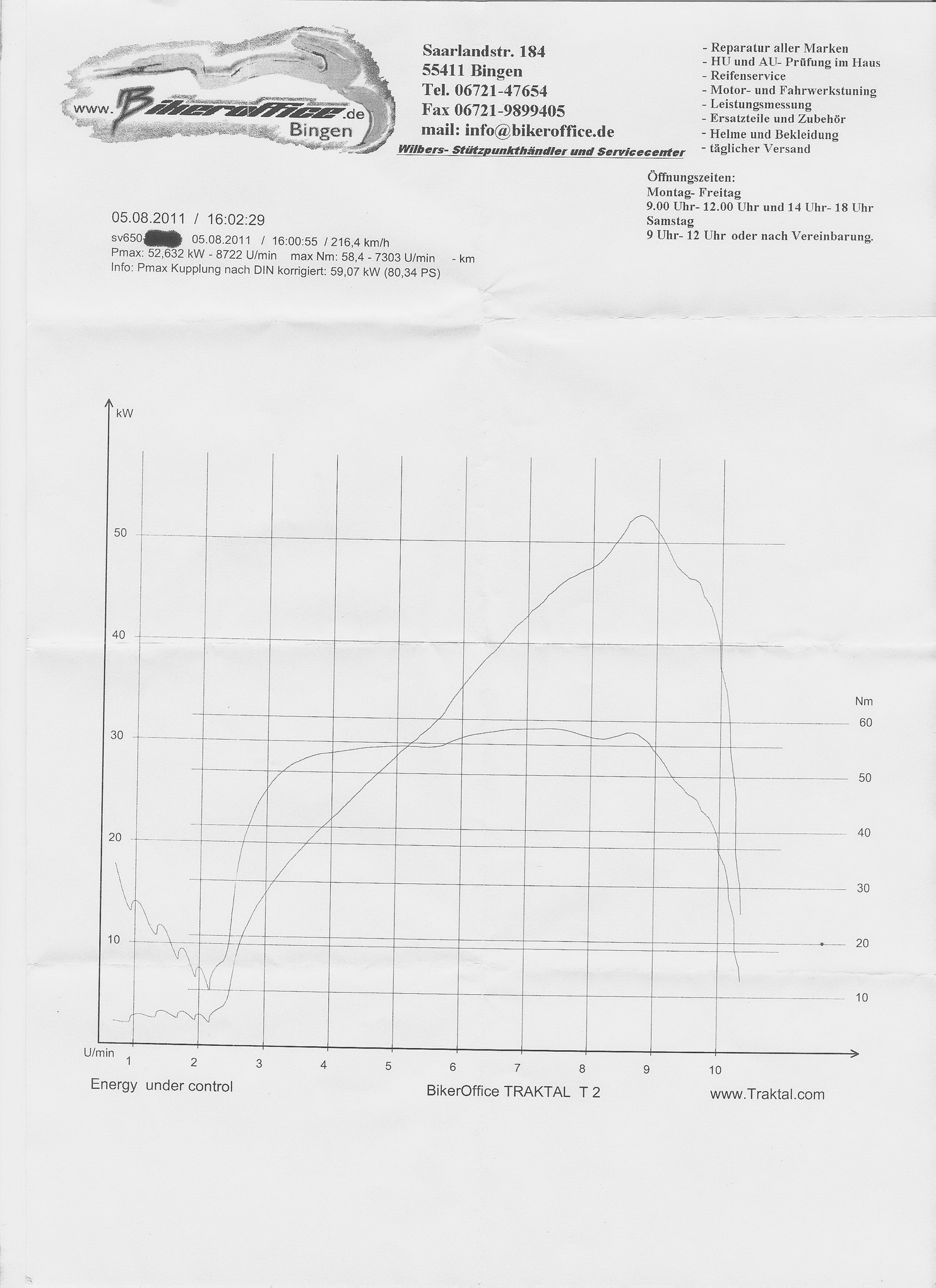

Dann möchte ich das hier auch mal aktualisieren.
Hab von meiner zwei Leistungsdiagramme. Einmal offen und einmal über Gasanschlag auf 34PS.
Beides mit K&N und Leo ESD mit Eater.

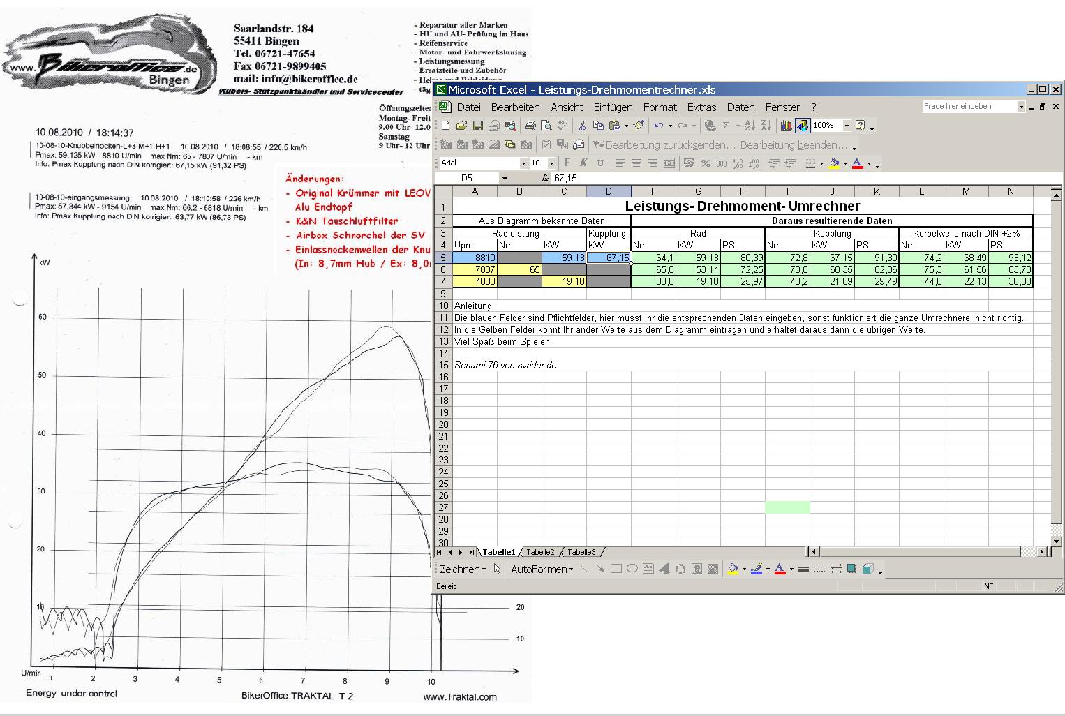

Da der Link aus dem ersten Beitrag zu meinem Diagramm nicht mehr funzt, hier ist er nochmal...
http://www.svrider.de/Homepage/Bilderga ... e1a946.jpg

Ist vorne geändert. :wink:
