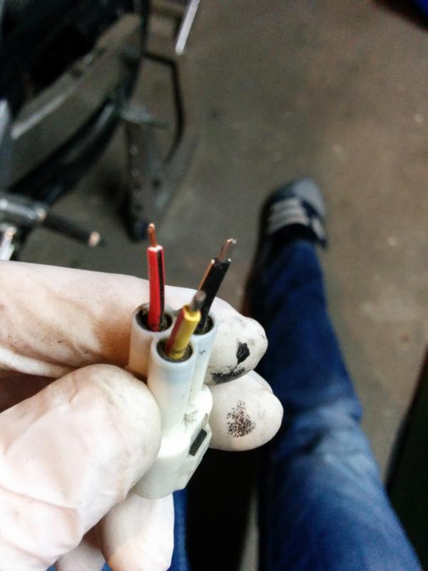

Beitrag von Xray » 25.01.2014 0:19

Ich hab kein schwarz/mint :( :(

Beitrag von Dragol » 25.01.2014 0:47
Bei der K3 und K4:
schwarz/weiß = gemeinsame Masse
gelb/rot = 12 Volt für Benzinpumpe
gelb/schwarz bzw. rot/schwarz = Leitung zum Tanksensor
Gruß: Dragol
