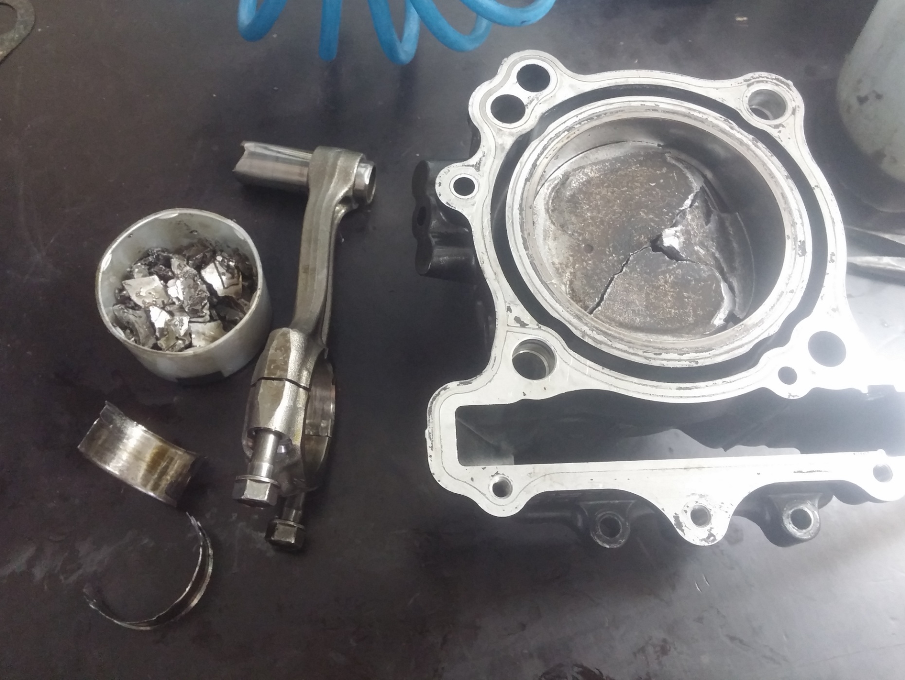

Knubbler hat geschrieben:hat sich die Dicke der unteren Lagerschale bereits über 1,3mm verringert, dann berührt der Kolben den Kopf.
Bevor deine Lagerschale auf 2/10mm Stärke zusammengekloppt ist, die hat nämlich nur 1,5 mm, läuft dein Motor in einer Art und Weise, wo man keine großen Fragen mehr stellen muß, ob Steuerkette oder KW-Schaden vorhanden ist. :wink:
Wie man hier gut erkennen wurde die Lagerschalen bis auf ein Minimum abgetragen und trotzdem lief dieser Motor noch. Dass der Kolben den Zylinderkopf berührt hat ist auch gut zu sehen.

Natürlich läuft ein Motor noch wenn die Lagerschale im Anfangsstadium des Verschleiß ist.
Nur die Geräuschentwicklung eines Gleitlagers ist nicht wie bei einem Rollen oder Kugellager.
Wenn bei einer GS1000 ein KW verreckt dann hörst das richtig rumpeln, bei einem Gleitlager wird sich das erst richtig bemerkbar machen wenn es schon zu spät ist.
Wenn das Gleitlager so eingelaufen ist wie auf dem Bild von Knubbler hört man dann schon ein Klappern, nur ist dies für einen leihen garnicht auszumachen und für unsere Supermechaniker die es so überall gibt garnicht erst zuzuordnen. Klar, ein leichtes Anschlagen hört sich in erster lienie wie ein Kettenscheppern an, wenn der Kolben anschlägt sollten aber Ablagerungen an der Kerze zu erkennen sein.
Bei einem solchen Kolbenschaden der durch das def. Gleitlager entstanden ist, ist in diesem Stadium def. die Geräuschkulisse dermaßen das man die Steuerkette getrost ausschließen kann.
