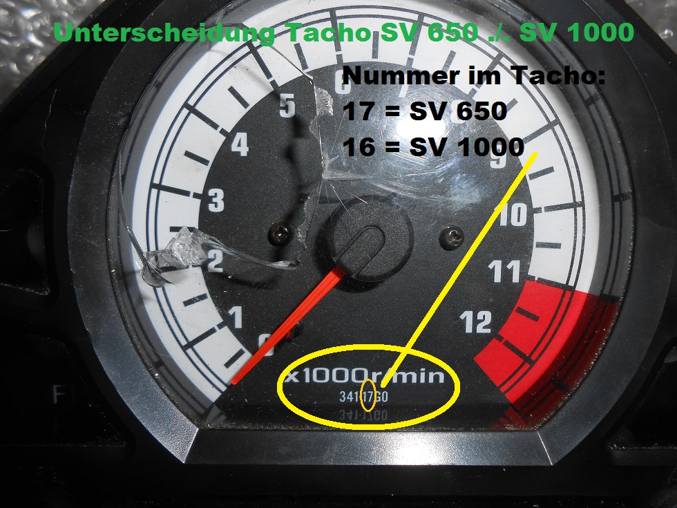

Worin liegt denn der Unterschied zwischen den Tachos der 650er und 1000er? Weiß spontan nicht, an welchen Merkmalen ich einen falschen Tacho erkennen kann.
Hat der 1000er Tacho dann nicht auch einen ganz anderen Anschluss für den Geber?

Ich glaube beide drehen bis 11.000
Habe mit dem taunustreiber gesprochen und er sagte mir, dass im Tacho eine kleine Zahl steht. 16 für die 1000er und 17 für die 650er.

Im Drehzahlmesser ist unter der Schrift "x1000r/min" eine Ziffernfolge zu sehen. Diese Ziffern lauten bei einem 650 K5 Tacho "341-17GO"
- Kolbenrückholfeder
- Beiträge: 6759
Re: [Update] Tacho zeigt nur die Hälfte an!
Bei ihm steht 341-16GO auf dem Drehzahlmesser, also ein Tacho einer 1000er.

Zur Abrundung der Angelegenheit ein Bild:
