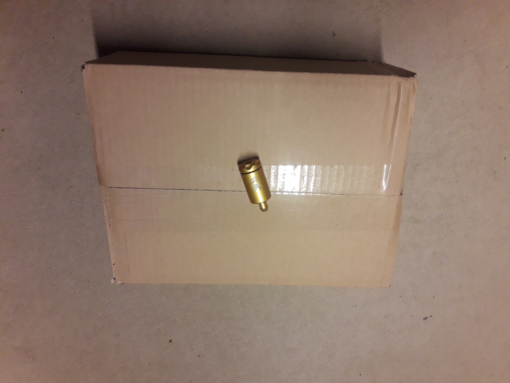

So das goldige Teil ist angekommen.
Zuerst habe ich gedacht, die haben die Bestellung verwechselt oder ich hab versehentlich LKW-Teile bestellt 8O
merkwürdiges Verhältnis Packmass zu Inhalt
Auch das Gewichtsverhältnis entsprach dem Größenverhältnis. :( scared
