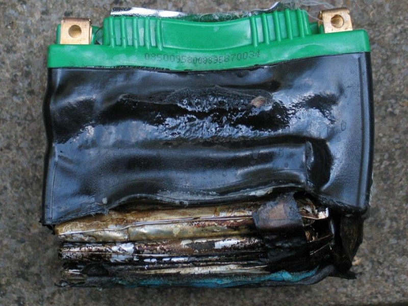

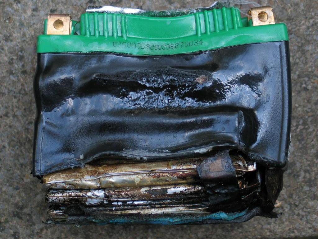

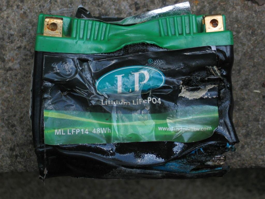

Also mir ist ein LiFePo in der SR500 einmal aus unerfindlichen Gründen abgeraucht (ist zusammengeschmolzen und hat gequalmt - interner Kurzschluss ?). Ladespannung hat gepasst. Hatte zufällig noch einmal die absolut identische Batterie liegen und die hat dann wieder einwandfrei funktioniert. Hab die SR dann aber mit einer "normalen" Blei/Säure-Batterie verkauft.

Hersteller, Typ ?jubelroemer hat geschrieben: ↑14.04.2020 8:16Also mir ist ein LiFePo in der SR500 einmal aus unerfindlichen Gründen abgeraucht

War eine Landport ML LFP14 48Wh. Vibrator-Tod ? Durchaus möglich, wobei der "Experte" von Landport keine Idee hatte woran es liegen könnte.Trobiker64 hat geschrieben: ↑14.04.2020 11:57Hersteller, Typ ?jubelroemer hat geschrieben: ↑14.04.2020 8:16Also mir ist ein LiFePo in der SR500 einmal aus unerfindlichen Gründen abgerauchtHat bei der SR 500 vielleicht den Vibrator-Tod ereilt ?

Wir hatten ebenfalls so eine aufgegange Batterie. Ich denke die Bauweise ist nicht so stabil. Die Zellen haben eine Alu"haut", welche schnell eingedrückt werden kann. Dann geht die Zelle hoch. Daher habe ich mich im Eigenbau für diese Dosenzellen entschieden. Die sind mechanisch wesentlich robuster.

Meine Batterien habe ich zusätzlich mit Schaumstoff vor Vibrationen geschützt. In den ersten Verwendundungsjahren konnte man öfters von solchen Problemen lesen. Die Gründe können sehr vielschichtig sein, neben minderwertigen Zellen, schlechtes/defektes BMS oder einfach Verarbeitungsmängel.
