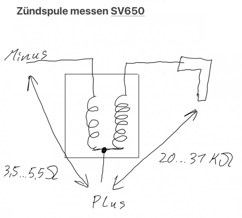

Beiträge: 5122
Re: Knubbel hat kein Drehmoment mehr
Beitrag von 2blue » 01.08.2022 16:33
gottxenel hat geschrieben:
01.08.2022 14:46
also ich hab jetzt bei beiden spulen den primärwiderstand gemessen (also zwischen den Anschlüssen) und bei beiden schwankt die messung die ganze zeit von 200 ohm zu 0,03 ohm oder zeigt "ausserhalb des messbereichs" an.
wie kann das sein? :(
Hier die Werte die zu erwarten sind, bei Deiner Messung läuft vermutlich was falsch. Plus und Minus an der Spule muss abgeklemmt sein, Kerzenstecker an Zündkerze abgezogen.
gottxenel
Beiträge: 30
Registriert: 14.03.2021 15:13
Wohnort: Stuttgart
Beitrag von gottxenel » 01.08.2022 16:45
ja genau. Also einmal primär und einmal sekundärwiderstand. sekundär habe ich 27 kohm gemessen. zwischen den Anschlüssen, also primär bekomme ich keinen richtigen Wert.
