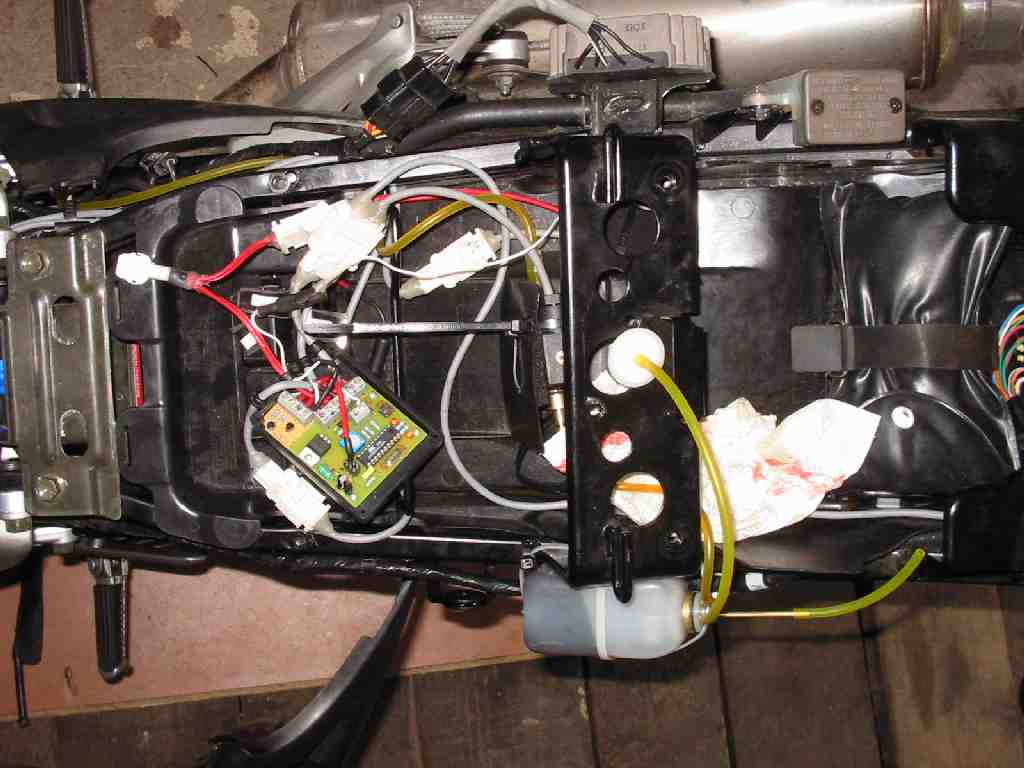

Ich bau mir auch gerade den McCoi ein.
Tank und Pumpe ist im Heck, Steuerung auch. Reedkontakt und Ölerspitze kommt hinten zum Kettenrad hin. Crossmodeschalter und die Kontrolleds kommen an die obere Gabelbrücke zum Öltmperaturmesser dran (Wird ne Halterung aus Alu gefräßt)
Montageort fürn Regensensor ist das Gewinde am vorderen Zylinderkop, wo einset der Kühler montiert wurde
Mal sehn ob es klappt, Bilder werden noch folgen

So jetzt mal der Hilfeschrei :
Wo verdammt habt ihr die Pumpe eingebaut ?? Habt ihr die gepolstert ?? Mit Schaumstoff oder so ..
Habt ihr den Stecker benutzt oder ohne ??
Bitte genaue Einbauorte !! Für Foto´s wäre ich mehr wie dankbar !
So den Tank habe ich endlich verfrachtet .. hinter der rechten Verkleidung..ganz unten zur Sitzbank hin da kann er denn auch nicht verrutschen !

Wenn man die Hintere Verkleidung abnimmt, dann gibt es oben einen metallischen Querträger über dem hinteren Kotflügel. Kurz davor in Richtung Front befindet sich eine Erhöhung des Kotflügels. Da hab ich 4 Löcher reingebohrt und die Pumpe daran mit Kabelbindern fixiert. (Die Pumpe liegt horizontal. Das entspricht *NICHT* der von Steffen empfohlenen vertikalen Montage mit Ausgang nach unten). Die Pumpe wird von den Kabelbindern ausschließlich am Stecker "gepackt" und relativ fest in jeweils ein Stück Schaumstoff unter und neben der Pumpe gezogen.Status hat geschrieben:Wo verdammt habt ihr die Pumpe eingebaut ?? Habt ihr die gepolstert ?? Mit Schaumstoff oder so ..
Schlauch läuft von da aus dann auf die rechte Motorradseite, hinter den Rahmendreiecken nach unten, nach links über die Schwinge, an der Schwingeninnenseite nach unten, unter der Schwinge nach Hinten. Die Kanüle ist nur in die Halterung gedreht und die wiederum klemmt einfach nur im 4mm Alu Rohr. (Ob ich das Rohr bei der Montage nochmal verbauen würde weiß ich nicht. Auf jeden Fall hält es und man sieht von außen nichts. (Kanüle kann man sehen, Rohr auf der Schwinge sieht man eigentlich auch nicht.
~Idefix~
Edit: Bild hinzugefügt
- Pumpenmontageort
- Pumpe.jpg (55.05 KiB) 1332 mal betrachtet
