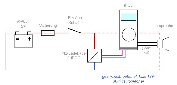

Da der Platz knapp und die Batterie nicht grad die stärkste ist, verzichte ich bei meinem Vorschlag jetzt mal auf einen separaten Verstärker.
Bau dir ein "Soundboard", das in dein Staufach passt, z.B. aus ner MDF-Platte, ähnlich wie beim Auto. Dann machst es noch steckbar, d.h. du kannst das ganze Brett abends einfach ausstecken und mußt nix im Mopped rumliegen lassen.
> Je nachdem wie fit du bist, kannst du den Schalter durch ein fernbedienbares Relais ersetzen, kostet zwischen 15 und 20 Euro, einfach im Kfz-Handel fragen oder im Netz.
> iPOD-Kfz-Ladekabel gibt's von HAMA um die 15 Euro
> möglich ist auch eine Einspeisung (bspw. eines FM-Transmitters) in den iPOD über dessen Line-In, dafür musst du aber das Pinout des iPOD wissen (sollte im Netz zu finden sein)
> statt iPOD kannst natürlich auch ein anderes Gerät nehmen, mußt halt das entsprechende Kfz-Ladekabel dazu haben (weil's aus 12V die richtige Spannung für dein Gerät macht und Spannungsschwankungen absorbiert)
Die Bilder zeigen dir ein Verdrahtungsbeispiel.
Greetz, Ray

- Raumaufteilung auf dem Brett
- layout.jpg (10.56 KiB) 1165 mal betrachtet
- So sieht die Verdrahtung aus. Als Sicherung sollte 500mA reichen, kommt drauf an was du alles dran hängst
- schaltplan.jpg (25.43 KiB) 1165 mal betrachtet

Sper man, danke...das ist die Anleitung die ich gesucht habe. Muss jez nur rausfinden wie ich die Stromversorgung von der Batterie bekomme. Also, da ich kein KFZ-Schild beleuchtung angeschlossen habe, liegt da noch die Stromversorgung frei. Kann ich das dadran klemmen? Und wo kriege ich diese Steckverbindung her, die genau in die Halterung reinpasst?

Naja, wenn's da dran klemmst geht die Spannung spätestens weg, sobald du das Licht oder die Zündung aus machst, also keine gute Idee.Yevi hat geschrieben: Kann ich das dadran klemmen? Und wo kriege ich diese Steckverbindung her, die genau in die Halterung reinpasst?
DAnke!
Der Sicherungskasten und die Batterie sind doch direkt unterm Sattel. Leg lieber direkt ein Kabel (2x 0,75mm², öl-/wetterfest) von der Batterie weg.
Um noch sicherer zu gehn, nimmst ne Leitungs-Sicherung und machst sie so nah wie möglich an die Batterie (Plus-Pol). Falls das Kabel denn mal reißt oder durchscheuert ist der Stromkreis direkt unterbrochen und ein evtl. abgerissenes Kabel schließt die Batterie nicht ans Gehäuse kurz.
Ich persönlich zwick die originalen Steckverbinder ab und löte die Kabel zusammen. Schrumpfi drüber und fertig. Wasserdicht, günstig, hält.

lieber Yevi, bitte befasse dich vorher etwas ausführlicher mit der Materie der Elektrik. Such dir nen Schrauber oder nen Kumpel der schonmal eine Musikanlage in ein Auto eingebaut und verkabelt hat. Stell dem am besten direkt am Motorrad deine Fragen. Die Klemmerei is eigendlich ganz einfach wenn mans erstmal durchschaut hat. Die Kabel für die Nummernschildbeleuchtung würd ich nicht nehmen, deine Musikanlage bekommt nämlich dann nur Strom wenn die Beleuchtung an wäre.
Kabel direkt an die Batterie und SICHERUNG NICHT VERGESSEN sonst brennt dir das Mobbed ab wenn mal ein Kabel kaputt ist oder so.
Wenn du nicht selber in der Lage bist kabel miteinander zu verlöten dann empfehle ich dir entweder es zu lernen (9,90,- Lötstation Ebay) oder dir Jemanden zu suchen der das ma fix machen kann.
Am Boxen würd ich ebenfalls PC Dinger nehmen, das is am einfachsten und warsch. auch preislich ok. Vom Klang her is das wohl dann auch das höchste was du erwarten kannst. Die SV Batterie hat original glaube 12 Ah, da sollteste also nich 5 Stunden Musik dran laufen lassen. Wenn du die Leistung dr Boxen bzw. des Verstärkers kennst kannste ausrechnen wie lange du es dudeln lassen kannst (kannst mir auch schreiben, ich rechne das auch fix für dich).
