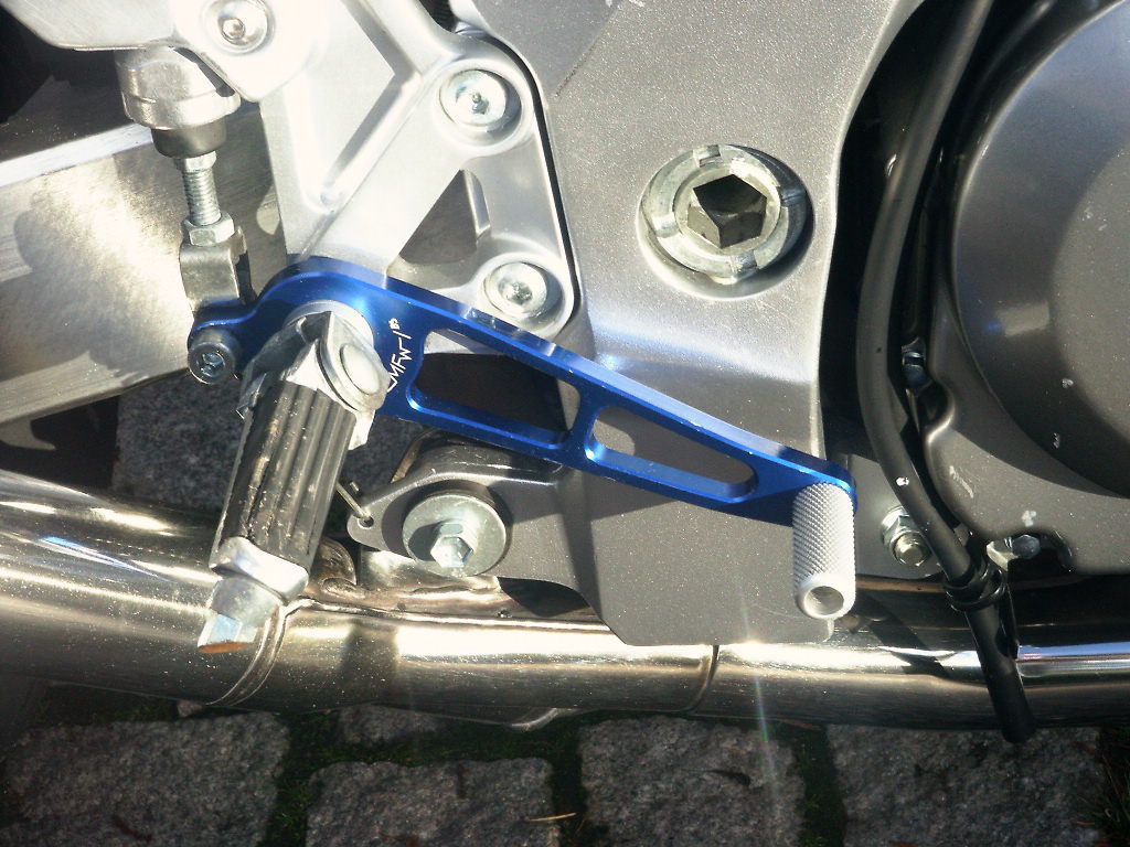

Also auch ich mußte dies Jahr mir neue Fußhebel zulegen. Nach umfangreicher Sucherei im Net hab ich mir von der Firma MFW Aluminium Hebel bestellt da gibts die Dinger in etwa 4 o 5 verschiedenen Eloxalfarben zu kaufen.
Kucks euch an auf www.MFW.de . Preis für beide also Schalt und Fußbremshebel um 100 Euro. Nich gerade ein Schnäpchen aber wenn man was kaufen muß warum denn nicht was die Optik auffrischt.
Achja direktkauf bei MFW geht nicht ich habs über Polo bestellt.
