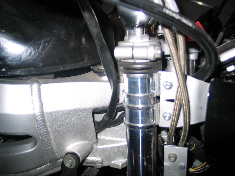

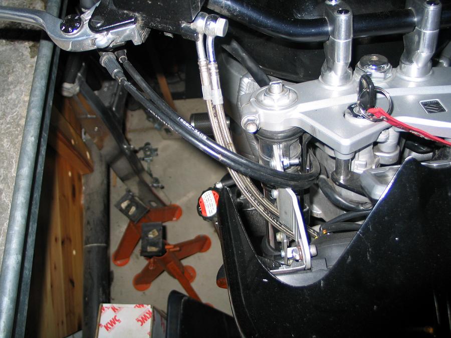

Hab übrigens noch den LSL Lenker montiert. aber die Gaszüge sind ein wenig unter spannung wenn ich voll nach rechts einlenke. wie hast du das gelöst? hast du sie anders verlegt? wenn ja wie hast du sie ausgehängt? ich trau mich nicht die dinger einfach rauszunehmen - da ist doch spannung drauf oder nicht???
Roadrunner.ch
Beitrag von Roadrunner.ch » 03.01.2007 11:56
sebbyrides hat geschrieben:hahaha, hast recht. aber ehrlich gesagt ist mir das erst aufgefallen als ich sehen wollte wie nahe deine maske am bike angebracht ist.
jo hab sie anders verlegt! sonst gibts ja vollgas wenn den lenker nach rechts bewegst ;)
musst das schaltergehäuse aufschrauben (das sind 2 schrauben auf der unterseite) aushängen geht, soweit ich mich erinnere, am besten wenn du den ganzen griff wegnimmst. wieder einhängen ist schon mühsamer ;)
war soeben in der garage mit der kamera.. alles in allem keine grosse sache! musst nur gucken dass kein knick in den zug machst. trotzdem würd ichs nicht machen (also das einhängen) wenn du schon gereizt bist! ;)
