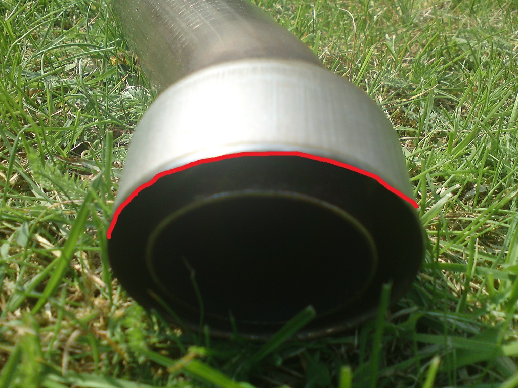

hab ich grad probiert, auf den bildern erkennt man aber nich viel, sieht halt aus als hätt ich garnix gemacht. hab ja praktisch auch nur die kleine kante am ende vom db-killer weggeschliffen.

kannst die auf dem bild ja mal markieren. dann weis ich welche du meinst

also beim rot übermalten war die kleine kante die ich mit ner schleifmaschine weggeschliffen habe. jetzt krieg ich ihn problemlos mitm daumen raus

Also Munky das solltest selbst Du mit Deinen 10 Daumen hinbekommen.
Das ist nur der Grat der da weg muss. Der saugt sich quasi in das Innenrohr des ESD ein
