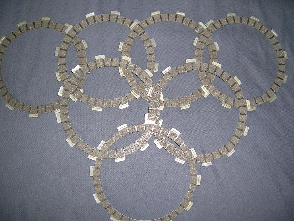

also erfreulicherweise sind die beläge plus federn plus dichtung heute schon von kedo gekommen inkl süßigkeit, sehr nette sache
Hab 7 scheiben bekommen wo eine etwas kleiner ist, naja, also der innerdurchmesser is größer. Gabs da jetzt ne reihenfolge?
Also ich werde heute nach der arbeit ma öl ablassen und ma den deckel abschraueben. Die neuen sachen werden dann morgen oder samstag eingebaut.
MfG ANdi

AnRo96
Re: Kupplung und die Burnout Geschichte
aaaaalso. Die mitm größeren durchmesser kommt nach ganz hinten, da is noch nen metallring der das ausgleicht.
Nur hab ich noch ne frage...
Also hab die schön in öl eingelegt, dann immer abwechselnd. ausrücklager drüff, dann der deckel, dann federn, und dann die federn festschrauben. Jetzt kann ich du so zudrehen das nichts mehr geht (wohl falsch
) oder so, naja ich nenn es ma festziehen sodass sich das ganze nen stück nach aussen bewegt. die beläge kann ich mit den fingern dann hin und her wackeln was vorher nicht geht, also ohne kupplung.
Wie fest müssen die schrauben? wie weit rein?

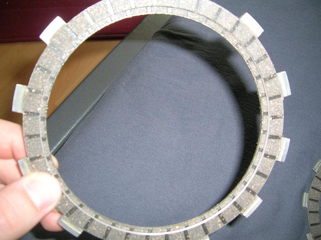

AnRo96
DieterSV650 hat geschrieben:Hallo,
Was war denn nun der Übeltäter ???
Gruß Dieter
Sieht man das foto denn nicht? Also das is die erste reibscheibe. komplett durchgeschliffen
naja, und der übeltäter war ja eigentlich ich
Aber bitte nochwas zu den schrauben sagen. Wollt sonntag fahren
MfG Andi
- DieterSV650
- Beiträge: 433
- Registriert: 23.09.2005 15:54
- Wohnort: Hessen
habe jetzt das Bild gesehen klar da fehlt was auf dem Belag
hoffe das noch jemand sich meldet der Dir was zum Anzugsmoment sagen kann.
Wie gesagt bei der SV habe ichs selber noch nicht gemacht habe auch keine Reperatur Anleitung.
Wenn ich was finde melde ich mich
Gruß Dieter
