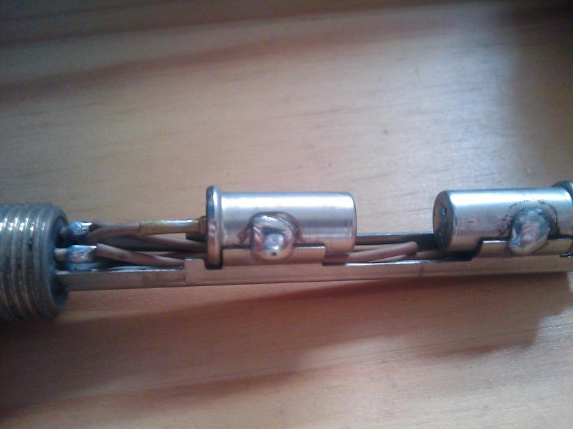

Beitrag von shockin blue suzi » 17.08.2009 15:48
hier nochn bild der lötstellen - sehen meiner meinung nach gut aus!
nachtrag: die anzeige leuchtet selbstverständlich bei eingeschalteter zündung...
und noch ein nachtrag: ich hab die beiden sensoren selbst mal ausgemessen. alles wunderbar. daraus und dem sachverhalt, dass das messgerät bei schwarz/rot-schwarz/weiß 1 anzeigt (steht das nicht für unendlich großen widerstand?!), schließe ich, dass das kabel vom oberen sensor abgehen nicht mehr leitet. die lötstellen sehen aber wie gesagt vernünftig aus. hat da jemand ne idee?

Beitrag von shockin blue suzi » 17.08.2009 16:03
s.o.
1 sollte bei dem messgerät unendlich bedeutet. wenn ich die beiden fühler in die luft halte, wird auch 1 angezeigt...
der defekt muss definitiv im oberen kabel liegen. wenn ich das unter durchmesse komme ich auf ~0, also kein widerstand. beim oberen komme ich auf 1, also unendlich groß also (meines wissens) keine leitfunktion.

Beitrag von shockin blue suzi » 17.08.2009 17:10
sodale, erstmal danke für deine hilfe dragol, aber ich habs schon so hinbekommen.
alles durchgemessen und dann war klar, das kabel vom oberen sensor muss defekt sein. hab das dann rausgelötet. durchgemessen -> kapott. hab dann auf gut glück das ding nen bissl gekürzt und siehe da, eins der beiden enden muss defekt/gebrochen sein. das gekürzte kabel wieder angelötet, durchgemessen, eingebaut und getestet...
... und siehe da, es werde (blink-)licht! meine anzeige funktioniert wieder. hammergeile sache, werd ihr aber nicht mehr vertrauen. ;)
