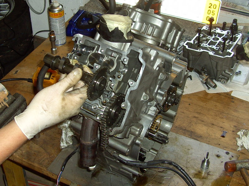

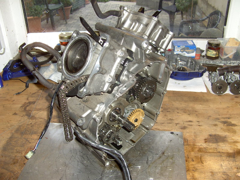

Wie versprochen ein paar Fotos, vom Stand gestern. Heute kam ich nicht dazu weiter zu machen.
Jetzt müssen noch die Kolben ab, Ölpumpe, Schaltung, Rotorkorb etc. pp.

Jetzt sieht alle Welt, dass ich dazu gezwungen wurde, mit Zahnarzthelferinnen-Handschuhen zu schrauben.. ganz großes Kino

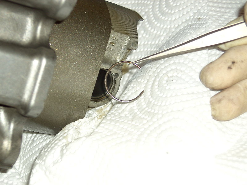

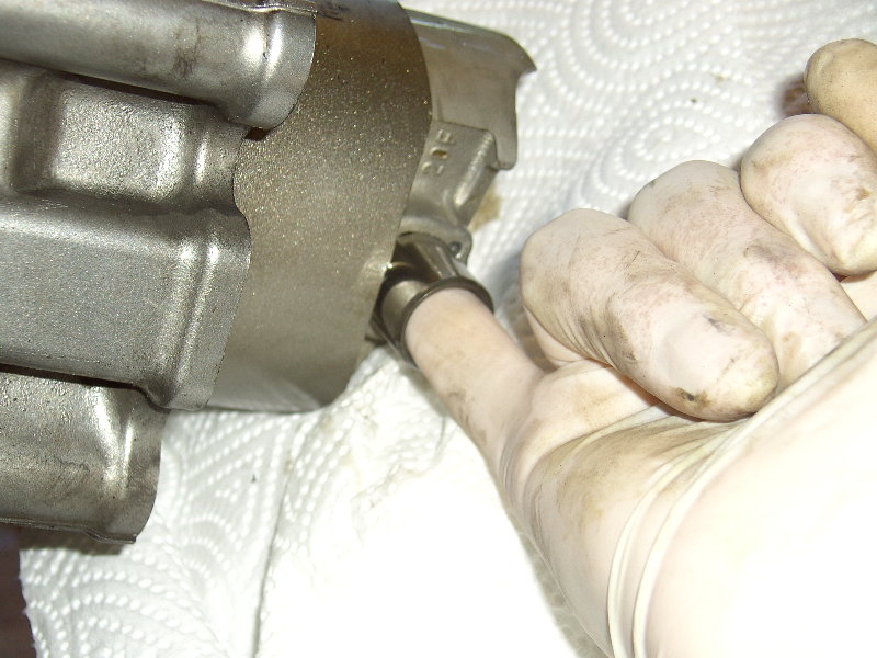

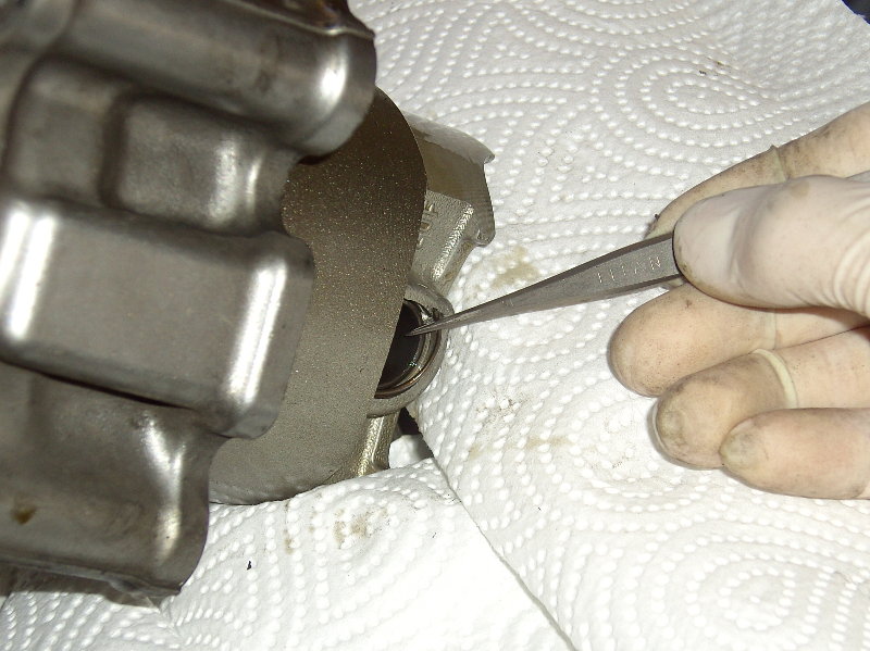

Heute kamen die Kolben ab, die Zylinder runter und die Ölpumpe verlohr ihren Antrieb.
Es gibt mehrere Möglichkeiten, wie man mit den Zylindern verfährt. Will man sich das einfädeln der Kolben später sparen, kann man es so machen, wie hier beschrieben.
Zuerst den gewünschten Kolben durch drehen der KW (gegen den Uhrzeigersinn) in den OT bringen (Oberer Totpunkt). Zylinder losschrauben (2x SW 10) und diesen vorsichtig vom Kolben ziehen, bis der Kolbenbolzen vollständig sichtbar ist. Nun mit einem sauberen Lappen oder Küchenrolle die Bohrung im Block abdecken um ein Hereinfallen des eventuell wegspringenden Sicherungsringes zu vermeiden. Den Sicherungsring vorsichtig drehen, bis ein Ende an der Nut anliegt. Jetzt kann man mit einem schmalen Schlitzschraubendreher den Sicherungsring nach oben raushebeln. Nicht schnalzen lassen, sondern mit einer Schnabelzange packen und sicher bei Seite legen.

Von der anderen Seite mit einem Plastikstift o.Ä den Bolzen ein Stück austreiben und per Hand rausziehen, bis sicher der Kolben samt Zylinder vom Pleuel ziehen lässt. Den Bolzen am Besten gleich wieder in die Ausgansposition bringen, um Verschmutzungen zu vermeiden. Gleitlager mögen Schmierung und hassen Fremdkörper
Beim Austreiben des Bolzens unbedingt Schrammen an den Lagerflächen durch scharfkantige (unsachgemäße) Austreibwerkzeuge allá Schraubendreher vermeiden. Das Pleuelauge eintüten und Gummiring drüber. Auch hier gilt es, Schmutz von vorn herein zu vermeiden.

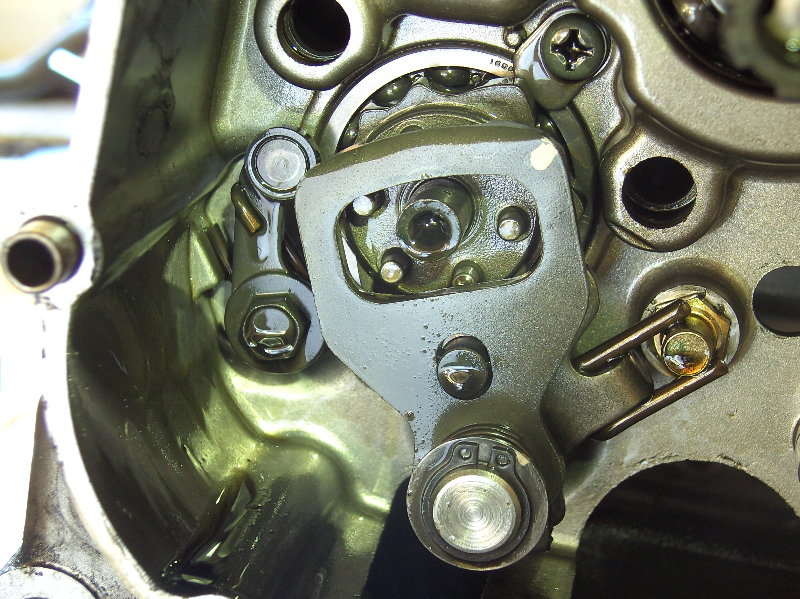

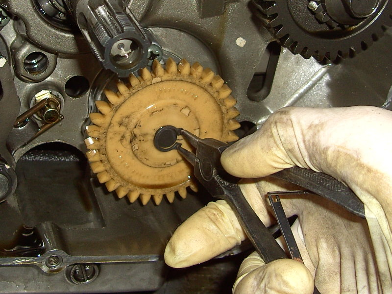

Als Nächstes wurde die Ölpumpe demontiert. Das Antriebsrad ist mit einem Wellensicherungsring (umgangssprachlich E-Ring) gesichert. Diesen mit geeigneter Zange entfernen. Vorsicht: Auch dieser Sicherungsring springt allzu gerne in eine x- beliebige Richtung von der Zange. Und Schrauber´s Glück will es, dass diese Richtung genau in den Motorblock führt.
Das Antriebsrad anschließend abziehen und den Mitnehmerstift ebenfalls. Die hauchdünne "Unterlegscheibe" nicht vergessen. Man nimmt sie kaum wahr. Die drei Kreuzschlitzschrauben mit einem passenden (!) Schraubendreher entfernen. Am sinnigsten mit einer 1/2" Ratsche und Helfer, der den Motor gegen hält. Versaut man den Kopf, hat man die Sauerei. Suzuki Schraubenköpfe sind bekanntlich nicht die Besten.
Morgen geht es weiter mit der Schaltung.

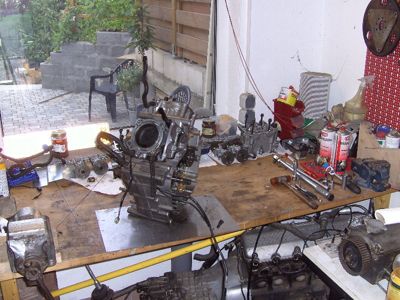

Ja, jetzt wirds spannend. Leider kam ich heute vor lauter Arbeit zu spät heim und bin dann vor der Glotze eingepennt
Für morgen kann ich noch keine Versprechungen auf Fortsetzung machen, da wir einen Film fürs Marketing abdrehen und ich da dummerweise im Bild sein muss. Das könnte also länger dauern.

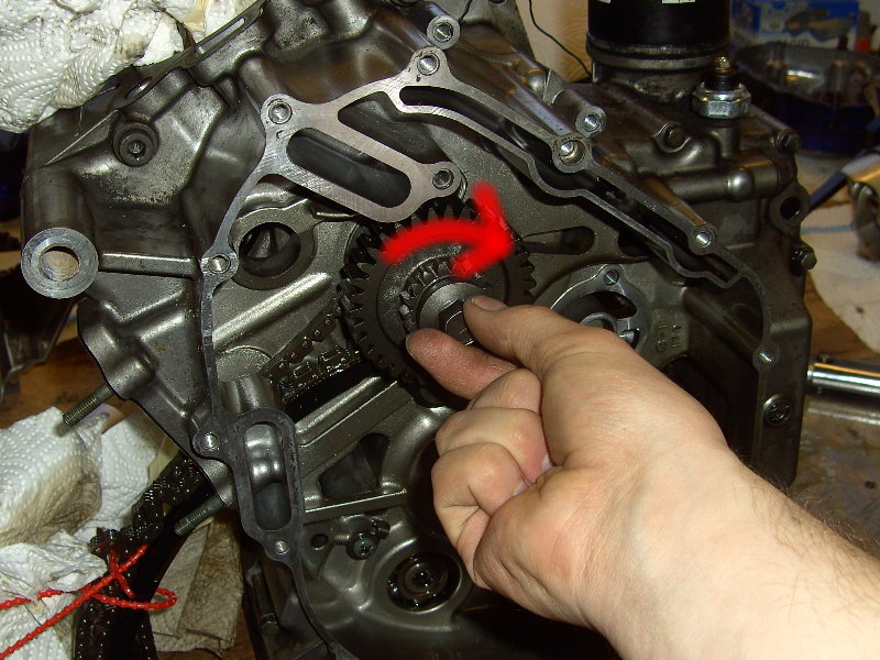

Wie gesagt kommt das Schaltgestänge raus und sämtliche Zahnräder auf der rechten Seite der Kurbelwelle. Zu beachten ist, dass es sich bei der SW 17 an der KW um ein Linksgewinde handelt. Dies ergibt sich aus der Drehrichtung der Kurbelwelle.

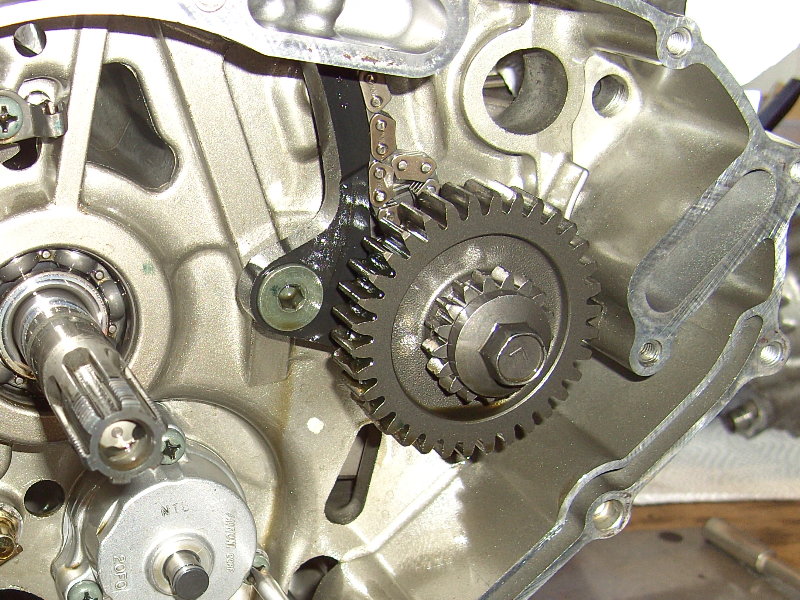

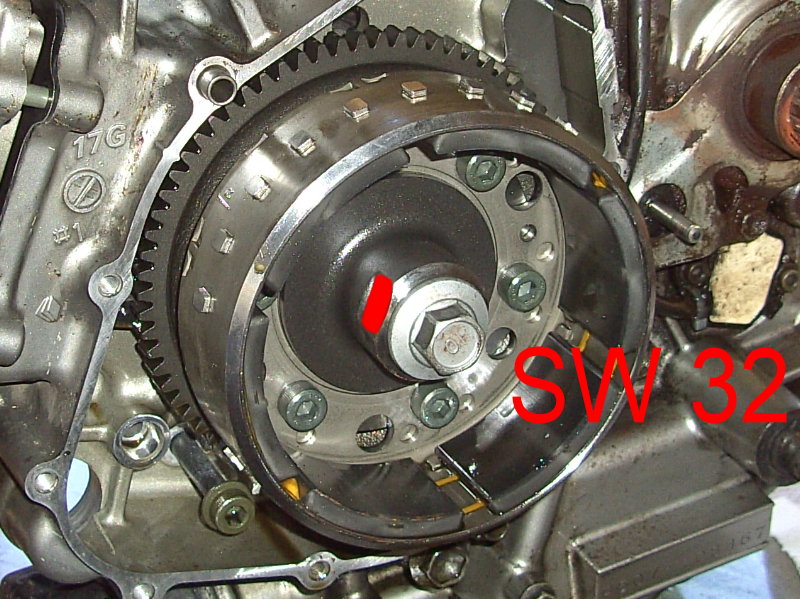

Da ich auf dem Sprung bin hier die Kurzfassung von heute:
Schaltung, Ölröhrchen, das Antriebsrad der Wasserpumpe, Primärantriebszahnrad, das Zahnrad der Steuerkette + Steuerkette und Steuerkettenführung des hinteren Zylinders kamen runter.

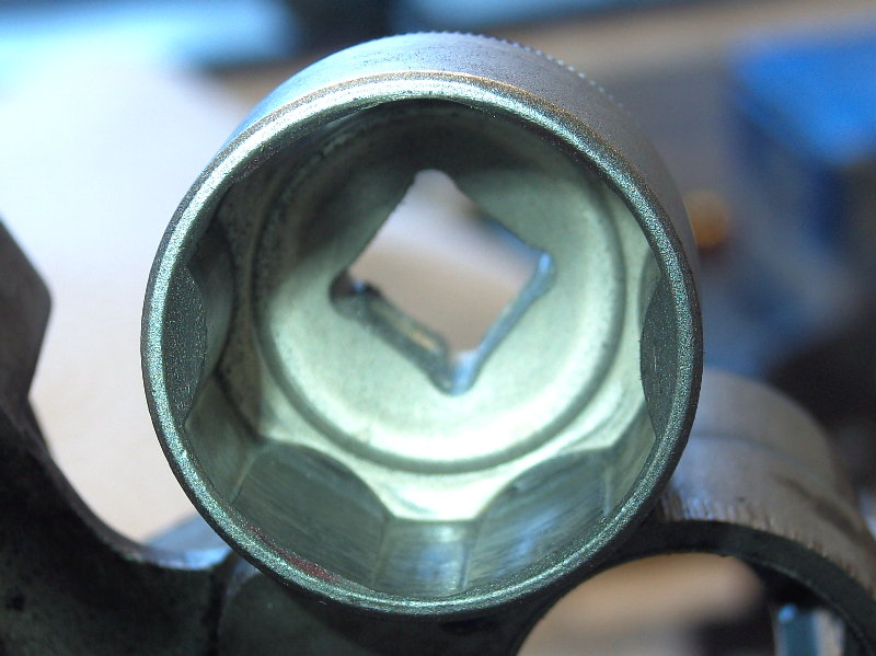

Um die SW 14 in der KW (kupplungsseitig) zu lösen, muss man limaseitig die SW 32 gegenhalten. Dazu kann man entweder sündteures Sonderwerkzeug von Suzuki verwenden, oder fertigt sich einfach selber ein Werkzeug an. Ich zog eine Nuss vor, da es nicht geplant ist den Rotor zu entfernen. Es handelt sich um eine 32er 1/2" Nuss, welche an den Flanken angreift. Zwei gegenüberliegende Flächen blieben stehen, die restlichen vier wurden fast gänzlich abgetragen.
Wichtig: Bei der SW 14 handelt es sich um ein Linksgewinde. Beachtet man die Drehrichtung der KW, kommt man von alleine drauf.
