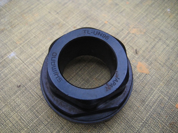

Man kann auch dieses Werkzeug entsprechend ändern und benutzen.
Hier handelt es sich um einen hochfesten Stahl:
Schubeinsteller 002.jpg (146.38 KiB) 6653 mal betrachtet
Schubeinsteller 001.jpg (98.97 KiB) 6653 mal betrachtet

Dieter, das die Kronenmutter-Nüsse zu groß sind weiß ich selber, es ging mir dadrum, ob jemand weiß, wie die kleiner genormt sind. das hatte ich denke ich auch beigeschrieben. Ich habe sie in keinem meiner Kataloge.
Die Wellenmutternüsse greifen in gewisser weise ja auch von Oben, wenn sie nicht passen, muß man halt außen etwas abdrehen. Das geht aber leichter und schneller wie etwas zu Fräsen. Deshalb wollte ich die euch mal Zeigen. Ich weiß nicht wie Stark die angezogen werden müßen, wenns nicht brutal doll ist, sollte das aber möglicherweise reichen, wenn die Mitnehmer nicht ganz die Nuten ausfüllen.
Einen Selbstbauvorschlag habe ich noch. Vom Schrotti oder so 6-Kt Material besorgen in etwa der GRöße die man benötigt. Dann Stirnseitig 4 Bohrungen setzen und Zylinderstifte einsetzen. Das sollte auch für den gelegentlichen Gebrauch gehen. und Bohren und Reiben ist für mehr Leute möglich wie fräsen.
Nächster Vorschlag, ein stück Rohr nehmen und den Rest Rausflexen oder Feilen. Soetwas sollte es auch leicht beim Schrotthändler geben. Dann nur Quer eine Bohrung durch und schon kann man das ganze mit einem Knebel benutzen.
Wenn das mit dem Werkzeug von Schimano geht ists doch auch gut. ich würde Solche Standartlösungen immer bevorzugen, da es einfacher, schneller und für jeden machbar ist.
Was es noch gibt sind Fräsdornschlüssel Din 6368. Die haben 4 Mitnehmer, vom Durchmesser könnte da was passen. allerdings sind die Mitnehmer viel zu groß, was man mit ner FLex aber ändern kann. die sind stabiler wie eine abgeänderte Nuß. Die für M12 müßte z.B. passen. Die gibt es als fertigen schlüßel für unter 20€ oder als Steckschlüßel mit Knebel.
Ich möchte hier keine Serie bauen, dazu fehlt mir die Zeit und ich müßte mir eine CNC leihen, weil auf meiner konventionellen habe ich keine Lust dazu. Falls es ums anfertigen geht hat sich ja auch schon jemand hier gemeldet, das er eine Kleinserie machen möchte. Ich wollte nur neue Denkanstöße liefern oder mit etwas glück einfach nur das richtige Standartwerkzeug was auch passt für euch finden.
