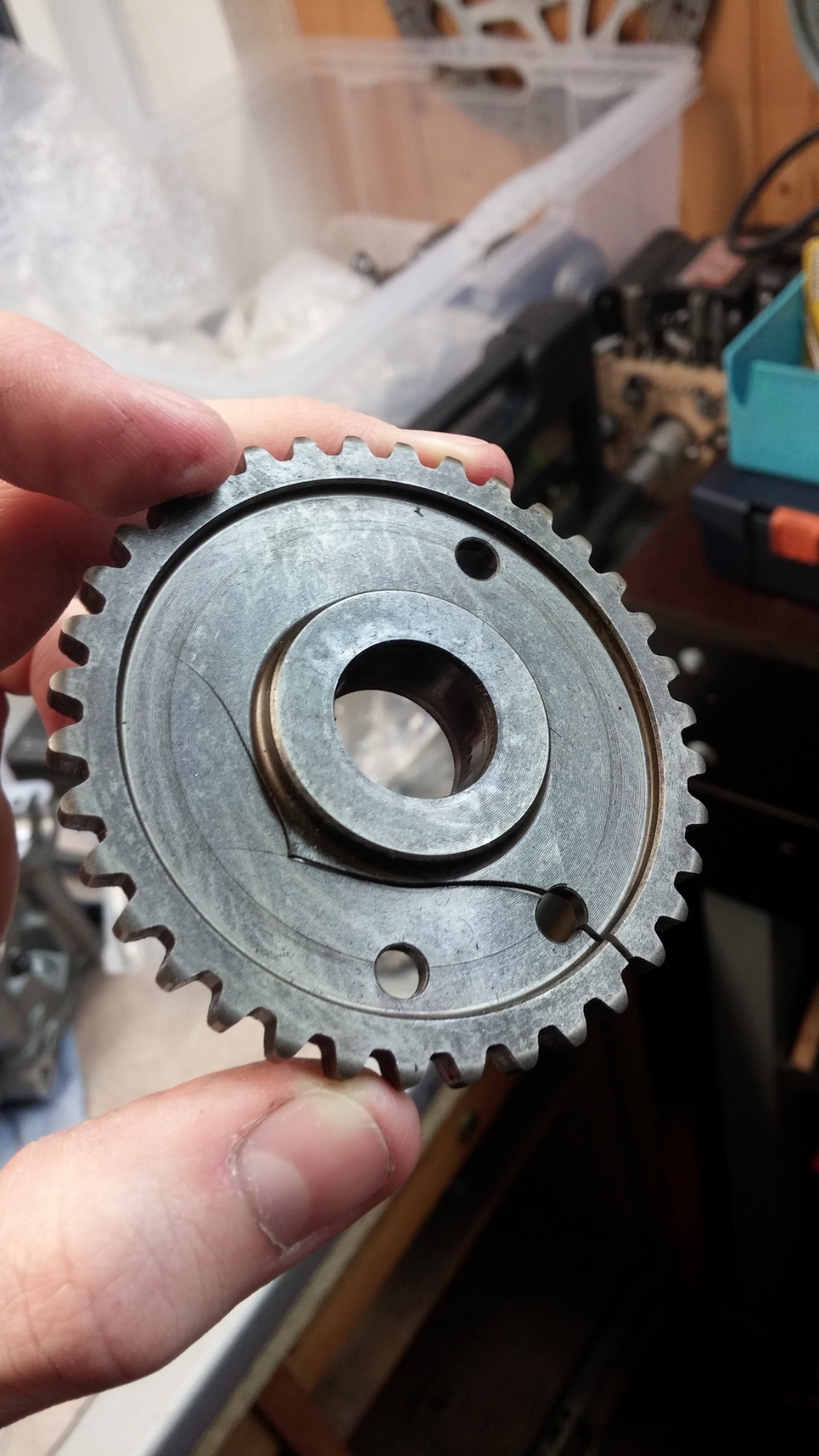

Nochmal zum Thema Umpressen, wenn man Einlass- und Auslassnockenwellen von der Zahnrad/Nockenstellung her vergleicht, dann sieht das so aus wie auf dem Bild. Man hat also die Wahl, wenn man die Einlasswelle in den Auslass baut, ob man den linken oder den rechten Zahn nimmt, aber eigentlich wäre die Mitte genau richtig. Man braucht also, um sich die Steuerzeiten nicht zu versauen, entweder verstellbare Kettenräder oder umgepresste Nockenräder.
Was es kosten soll weiß ich noch nicht, das geht dann nach Aufwand, will mich daran nicht bereichern. Aber wenn ich die Vorrichtung schon für mich baue, dann kann ich ja damit auch anderen Leuten helfen, die sich für das Gleiche interessieren wie ich
- Kettenrad Einlass-Auslass.jpg (16.58 KiB) 13307 mal betrachtet

An dem XBR/XR600 Motor habe ich auch schon gearbeitet, das Nockenrad ist dort mit geringer Pressung auf den Zähnen, die SV Nocken halten alleine durch die Flächernpressung denn es gibt innen drin keine Verzahnung, man braucht dementsprechend mehr Kraft. Ob ein Schraubstock reicht kann ich Dir nicht sagen, mir wäre die Gefahr zu groß dass die Nockenwelle einen Verzug bekommt, dann wäre sie kaputt.Dieter hat geschrieben: Hallo,
wenn du die Umpresst, drehst du die Antriebsritzel dann direkt so das man nicht mehr mit selbstgemalten Filzstiftstrichen die Steuerzeiten einstellen muss? (da die Einlassnocken halt original nicht wie die Auslassnocken markiert sind)
Was ist an der Pressvorrichtung so besonders? Kann man das nicht mit jeder handelsüblichen Hydraulikpresse machen? Oder ggf. sogar mit nem guten Schraubstock? Bei meiner XBR habe ich mal eine neue Nockenwelle verbaut und das Antriebsrad im Schraubstock aus- und eingepresst. Kräfte haben locker gereicht. Die hatte allerdings den Vorteil das noch ne Vielverzahnung da war, und deshalb die Steuerzeiten immer stimmten...
Eigentlich kann das jeder selbst machen, man muss nur wissen wie. So sieht das Ganze aus wenn man an der falschen Stelle drückt, das Kettenrad ist nämlich gehärtet
Markierungen mache ich dann neue rein und ich erstelle eine Einbauanleitung.
