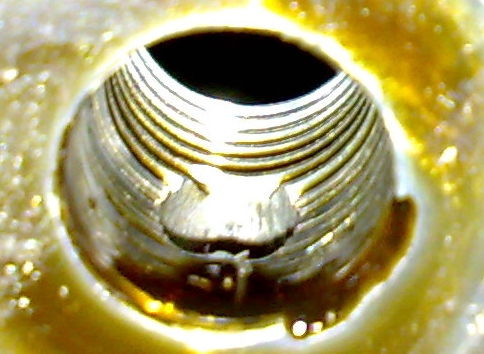

kann es sein, dass das Original so ist.
_Joe_
Beiträge: 52
Registriert: 21.09.2009 18:50
Re: Ölablasschraube Gewinde kaputt...
Beitrag von _Joe_ » 15.06.2013 22:57
Sehr gute Frage :?: Dann wäre nur das Gewinde kaputt

2blue hat geschrieben:Hallo,
kann es sein, dass das Original so ist...
Nein, das ist nicht original. Die originale Ablaßschraube ist derart kurz,
dass es das Gewinde ausreißt, wenn man die Schraube zu stark anzieht
und das machen die meisten.
Aber wie Martin sagte, (längere) Schraube rein, Öl drauf und gut.

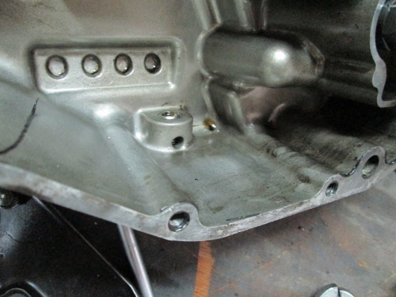

Hab nun den Lima Deckel runter genommen und mit einen Magneten geangelt hier war natürlich nix dran. Hab dann noch 2x gespült und das ÖL durch ein Sieb laufen lassen... Danach Öl wieder rein das Moped warm laufen lassen und ÖL wieder raus, dabei war auch nix drin. Ich hoffe mal es ist alles gut... :? Motor spalten kommt nicht in frage.
Ist original so, durch das Loch im Gewinde läuft das Öl raus, das ist der tiefste Punkt des Ölsumpfes, hab gerade nen Motor zerlegt, Foto gemacht werd ich hier mal anhängen bei gelegenheit.
-> also original!
Beitrag von Munky » 03.07.2013 14:02
das loch ist original das ist richtig, aber dass die gewindegänge bis zum loch fehlen nicht.
das kommt wie schon erwähnt vom überdrehen.
längere schraube rein die über dem loch ins gewinde greift hilft und vorischitg anziehen

Beitrag von _Joe_ » 04.07.2013 13:08
@Schumi-76 Ich hab nun eine länger Schraube drin und das Loch wird bei mir verdeckt sein durch die Schraube. Mein ÖL sieht nach 300km noch relativ "frisch" aus.

Bei der Kante ist die Schaube direkt so lang das das ganze Gewinde benutzt wird. Wie gesagt, wenn ich wieder nen rechner habe folgt das Foto.

Beitrag von Dieter » 07.07.2013 22:32
Hier das Bild von innen, Kanten Ablass-Schraube sitzt bündig im Gewinde
Da sieht man das ca. 2cm im Sumpf stehen bleiben würden, wenn das Loch nicht wäre....
