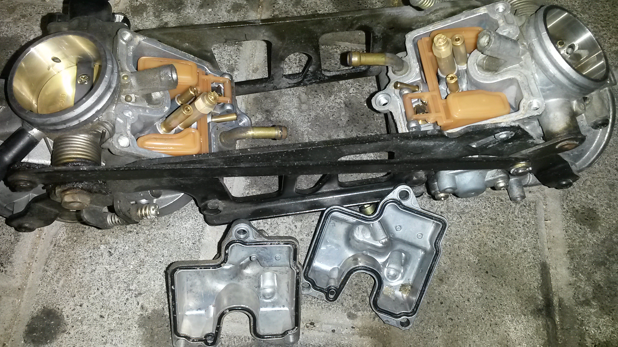

Hab kurz nach meinem letzten post angefangen die spritzufuhr bis zum vergaser zu zerlegen und hab eine von innen oxidierte benzinpumpe gefunden.
Grob sauber gemacht und ein benzinfilter geholt der nochmal hinter die pumpe kommt.
Dann hab ich mich an den vergaser gemacht und in der schwimmerkammer ne menge dreck gefunden.
Heute zerlege ich ihn komplett und schau mir die düsen an.
Wenn ich glück hab war das mein einziges problem

Re: motor läuft net rund bj 2001 50000kn
Kann mir das video gerde net anschauen. Wird da auch erklärt welche düse ich herausschrauben kann ohne was zu verstellen? Bin grad auf der suche nach einem Reiniger und will dann heut abend nichts verstellen beim reinigen
