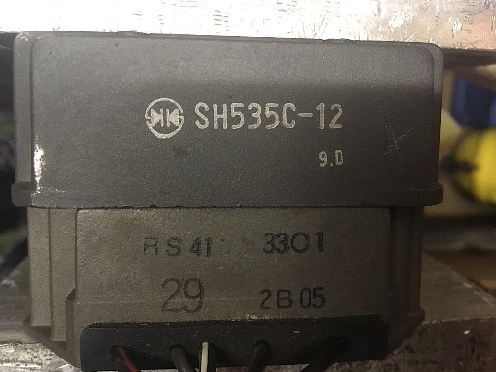

kann mir jemand zufällig die Bezeichnung für den originalen Suzuki - Regler für die Knubbel Baujahr 2000 geben?
Ich hab einen SH535-C12 verbaut, der aber noch ziemlich neu aussieht und mit Edelstahlschrauben befestigt ist. Der ist also definitiv von einem der Vorbesitzer mal ausgetauscht worden. Ich möchte feststellen, ob es sich möglicherweise um eine verbesserte Variante handelt oder lediglich um ein gleiches Originalneuteil.
Zur Vorsicht habe ich mir aber bereits einen gebrauchten FH- Regler bestellt, den ich alternativ einbauen werde, wenn es lediglich der Suzuki original Regler ist.
Gruss, Optimo

Beitrag von Optimo » 30.09.2019 18:28
Vielen Dank,
Dann ist der nicht original, wenn ich die Teileliste richtig verstehe.
Was ist der SH535-C12 denn dann für ein Gleichrichter??? :oops:
Sollte ich den drinnlassen oder wechseln????
Oh je, das wird wieder schwierig. :roll:

Laut Internetrecherche ist es wohl ein Shindengen - Regler. Die sollen doch eigentlich ganz gut sein, oder?? :?:

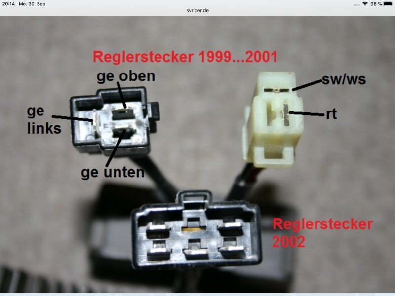

oben ist der alte Regler 1999...2001 Position 5
unten ist der neue Regler von 2002 Position 6a

Beitrag von Optimo » 01.10.2019 13:09
Jetzt hab ich es gesehen. Vielen Dank. Dann ist es ja der normale Suzuki - Regler. Damit fliegt er definitv raus, egal wie neu er ist.
Ich werde zunächst einen gebrauchten FH- Regler ausprobieren.
