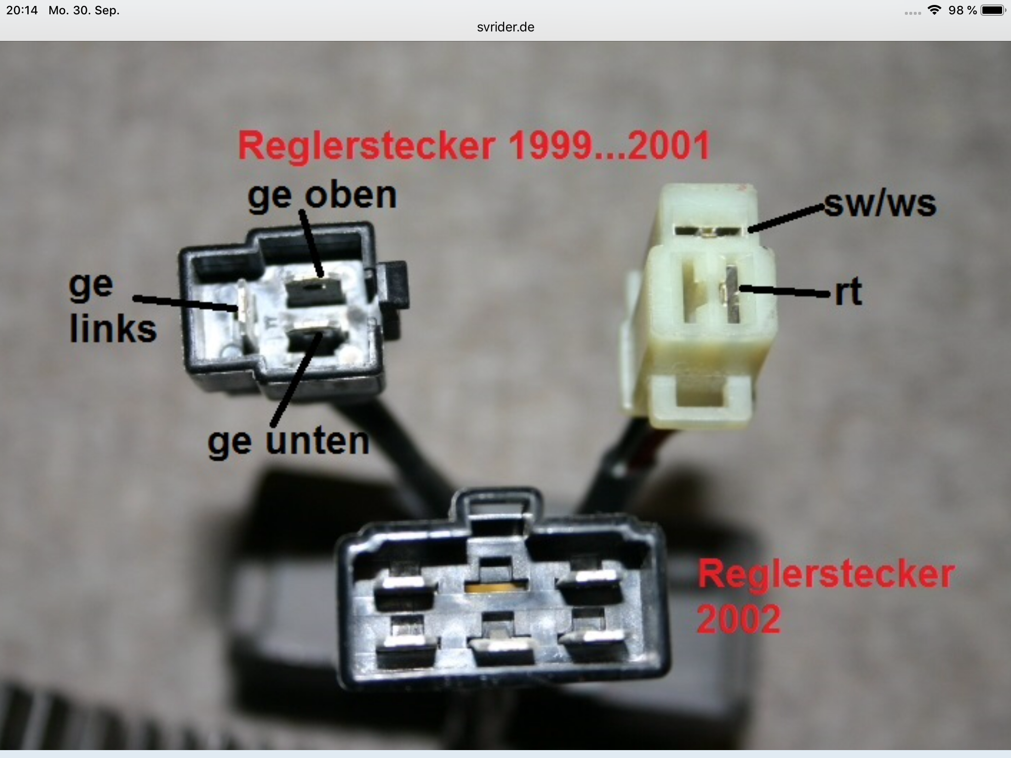

Achja die Kabel habe ich wie beschrieben angeschlossen gelb/gelb und gelb!

oben ist der alte Regler 1999...2001 Position 5
unten ist der neue Regler von 2002 Position 6a
Re: Laderegler sv s
Jetzt hab ich es gesehen. Vielen Dank. Dann ist es ja der normale Suzuki - Regler. Damit fliegt er definitv raus, egal wie neu er ist.
Ich werde zunächst einen gebrauchten FH- Regler ausprobieren.
Gruss, Frank
