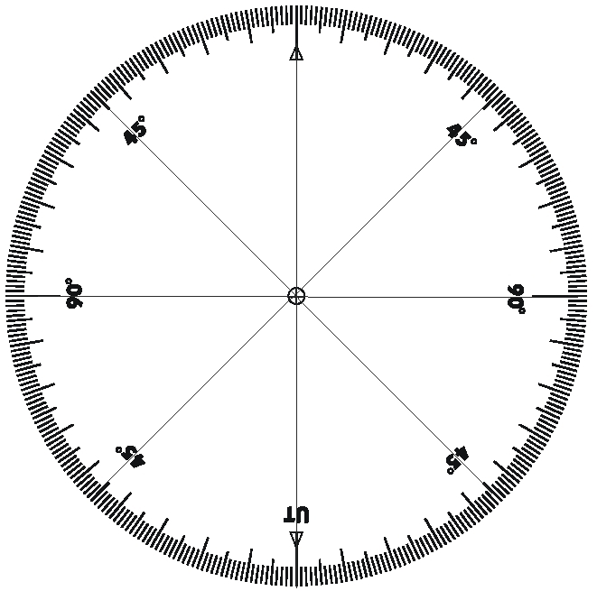

Hab jetzt mit einer Grad-Scheibe gemessen und bin sehr erstaunt.
Kann es sein, dass die N und die S Version sich unterscheiden,
und auch noch ein Unterschied in den Baujahren von 99 bis 02 existiert.
Ich hab ja eine 99 "S", also eine der ersten und nur dafür gelten die Werte:
Original >>>>>>>>>>>>>>>>Ø 34,0 mm, Drehwinkel = 78 grd
mit Adaptervvon Pelikan/Jan
>>>>>>>>>>>>>>>>>>>>>>>Ø 41,6 mm, Drehwinkel = ?? grd
R6 03-04, XJ 600 Diversion Ø 36.8 mm, Drehwinkel = 69 grd
Selbstbau mit >>>>>>>>>>>Ø 40,0 mm, Drehwinkel = ?? grd
Selbstbau mit >>>>>>>>>>>Ø 41,0 mm, Drehwinkel = ?? grd
Ich bin jetzt erstaut wie ihr auf geschätzt 120 grd kommt.
Mit der Grad-Scheibe kann eigentlich jeder der interesse hat den Drehwinkel leicht ermitteln.
Ausdrucken, möglichst einlaminieren, ausschneiden und 5,5 mm Loch in die Mitte.
Ein Lenkergewicht abbauen und die Gradscheibe anschrauben.
Gilt für die S, wie es bei der N gemacht wird weiß ich nicht.
Mit Adapter von Peli Kan / Jan oder Selbstbau hab ich erst mal nicht gemacht,
weil ich mich frage ob das noch sinnvoll ist unter einen Drehwinkel von 69 grd zu kommen.
Wenn der Abrolldurchmesser auf 41.0 mm vergrößert wird mußte sich ein Drehwinkel von 59 grd ergeben.

Beitrag von JohnnyCash » 24.05.2011 19:15
Peter GE hat geschrieben:Hab jetzt mit einer Grad-Scheibe gemessen und bin sehr erstaunt.
Ich habe eben mal auf einem Schmierzettel gerechnet und bin für die 41,6mm Durchmesser auf einen Drehwinkel von circa 62 Grad gekommen.
Dazu habe ich von den zwei gegebenen Durchmessern die aufgewickelte Gaszulänge berechnet.
80 Grad/360 Grad bzw 69/360, was dann 0,2166 bzw 0,1916 Umdrehungen gibt
Das mit dem Unfang von 107 mm bzw 115 mm verrechnet, ergibt eine Strecke von 23,176 mm bzw 22,034 mm
Eigentlich sollte das gleiche rauskommen, aber so genau lässt sich das ja nicht messen
Der Umfang des Umbaus ist 131mm.
131 x Ka(Kreisabschnitt) = 22 bzw 23
Ka1 = 0,168 (also 0,168 Umdrehungen)
Ka2 = 0,176
Ka1/360 = 0,168
durch umformen Ka1=60,48°
bzw Ka2=63,36°
Mittel sind also ungefähr 62 Grad
Hoffe, ich habe mich nicht verrechnet
